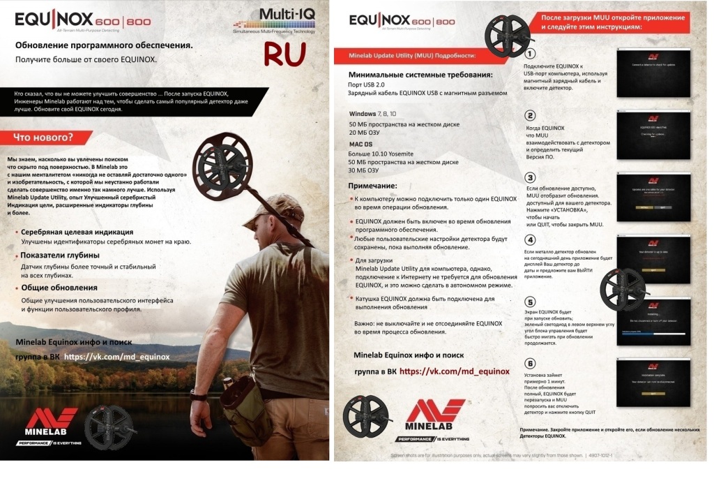

Всем привет! ваще туплю 16.gif ..не пойму что делать 17.gif на ссылку клац и чёрный квадрат,как в предыдущих постах ..может кто для не понятливого на пальцах по шагово напишет как победить енту прошивку smiles-pyushie-201.gif

Только что прошился, скачал прогу с сайта запустил, собрал прибор, подключил катушку, затем кабель. Появилась окно установки, нажал установить и все. Тоже не пошло с первого раза, пока не подключил катушку.

Для наглядности можно видео посмотреть как прошиваться
https://youtu.be/xocCcOtt5_4
А это тест на большой серебряной монете на ребре до и после прошивки.
https://youtu.be/Bvcs5hdeEHg
Посмотрел и появилась мысль, что пляшущие ВДИ, на которые обратил сегодня на копе внимание, могут быть результатом вытягивания целей на ребре, которые раньше просто сносились в чернину. На видео после прошивки видно эти пляшущие ВДИ, но они уже все в цветном секторе.

Программа для 600 отличается от 800 не перепутать бы...

Фаил прошивки один для всех приборов!
