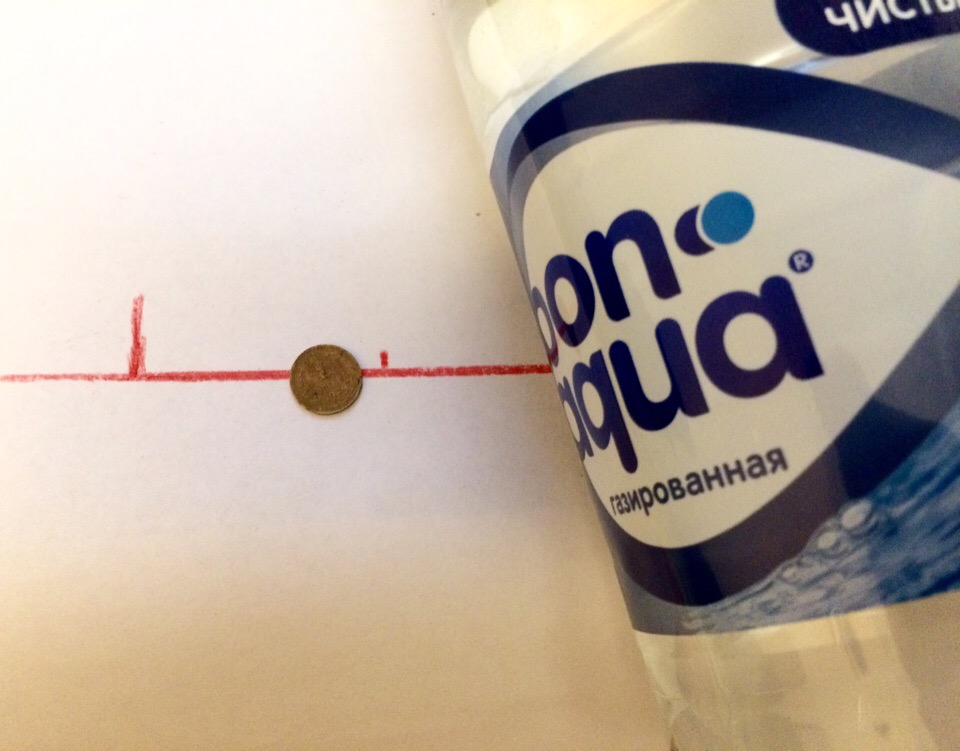

Еще кое что попробовал... Эквинокс 600. Бутылка 1.5 литра, с соленой водой, соли нахреначил туда, много, и под бутылкой копейка ссср. Высота соленой воды (диаметр бутылки) ~9 см
Парк 1 и поле 1 на бутылку без монеты почти не реагируют, копейку под бутылкой видят отлично без изменения вди, ~как и по воздуху.
Парк 2 и поле 2 на бутылку реагируют четким сигналом с вди 1-2, копейку под бутылкой не видят, продолжают выдавать сигнал с вди 1-2.
Пляж 1 и пляж 2 на бутылку без монеты почти не реагируют, копейку под бутылкой видят нормально, но вди чуть падает...
Какие в общем выводы? Парк 1 и поле 1 более устойчивы к сигнальному грунту? Или сигнальный грунт и соленая вода, или соленый грунт, это совсем разные вещи? 14.gif

Так я не понял, мой квартирный тест с бутылкой соленой воды что-то значит или нет? 14.gif biggrin.gif
Ученые это конечно хорошо и классно, только объясните доступным языком для "домохозяек" alko_2464.gif
Чтобы избегать ошибок, надо набираться опыта, чтобы набираться опыта, надо делать ошибки...
Павел.
Землеройк
post Aug 7 2018, 22:42
Создана #20574
Группа: Модераторы
Сообщений: 11,656
Пользователь №: 48
Репутация: 972 кг
QUOTE(DoKKK @ Aug 7 2018, 23:23)
1. Значит.
2. Тест правильный.
3. Не учитывает магнитную составляющую минерализации (что очень криво попытался преподнести "неоднородностью" Ветер), а только солевую.
4. Показывает, что в программах блока "1", солевая минерализация учитывается в расчете конечного ВДИ (исключается алгоритмом), то есть в прикладном плане, эти программы на любом проводящем грунте не только мене глючны, но и точнее в идентификации.
