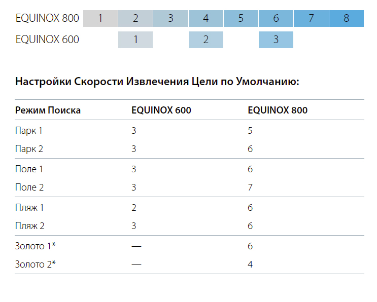

Дурацкий вопрос, возможно, уже было. А программы парк, поле именно разные на уровне программных обработчиков или это маски настроек, которые можно самому менять. Как то пропустил я этот момент

QUOTE(gogench @ Aug 6 2018, 13:05)
Мне представляется , что программы 1 работают с подавлением вектора соли , программы 2 - тупо суммируют проекции Q 1,2,3,4,5.

QUOTE(gogench @ Aug 6 2018, 12:05)
Из инструкции...
Профиль «Парк 1 Multi‑IQ» обрабатывает более низкую взвешенную
комбинацию многочастотного диапазона, а также использует
алгоритмы, которые максимизируют балансировку грунта, достигая
наилучшего соотношения сигнала к шуму.
Профиль «Парк 2 Multi‑IQ» обрабатывает более
высокую взвешенную комбинацию многочастотного диапазона при
балансировке грунта.
Профиль «Поле 1 Multi‑IQ» обрабатывает более
низкую взвешенную комбинацию многочастотного диапазона, а
также использует алгоритмы, которые максимизируют балансировку
грунта, для достижения наилучшего соотношения сигнала к шуму.
Следовательно, наиболее подходит для общего поиска и обнаружения
монет.
Профиль «Поле 2
Multi‑IQ» обрабатывает более высокую взвешенную комбинацию
многочастотного диапазона при балансировке грунта.
Профиль «Пляж 1 Multi‑IQ» обрабатывает более низкую взвешенную
комбинацию многочастотного диапазона и использует специальные
алгоритмы для максимизации балансировки соленого грунта.
Профиль «Пляж 2 Multi‑IQ» обрабатывает очень низкую
взвешенную комбинацию многочастотного диапазона, используя те же
алгоритмы, что и «Пляж 1» для максимизации балансировки соленого
грунта.
Чтобы избегать ошибок, надо набираться опыта, чтобы набираться опыта, надо делать ошибки...
Павел.
gogench
post Aug 6 2018, 13:04
Создана #20513
Сообщений: 9,929
Зарегистрирован: 15-July 15
Пользователь №: 2,336,249
Репутация: 205 кг
QUOTE(DoKKK @ Aug 6 2018, 12:52)
Из инструкции...
монет.
Профиль «Поле 2
грунта.
Ну вот и в чем разница между парк1 и поле1?
Профиль «Поле 1 Multi‑IQ» обрабатывает более низкую взвешенную комбинацию многочастотного диапазона, а также использует алгоритмы, которые максимизируют балансировку грунта, для достижения наилучшего соотношения сигнала к шуму.
Различие в описании поля 2:
монет.

QUOTE(gogench @ Aug 6 2018, 14:04)
монет.
Кажется в парках стоят более высокие скорости для работы на замусоленных участках. Естественно - Парк.

QUOTE(gogench @ Aug 6 2018, 13:04)
Фиг знает,но она есть.Видимо программно заложена.Как и со вторыми.Короче,если все настройки во всех четырех выставить одинаковые,то все равно все четыре будут работать по разному.Как Львович выше сказал-первые соль "не видят",по этому более спокойные.
gogench
post Aug 6 2018, 13:49
Создана #20517
Сообщений: 9,929
Репутация: 205 кг
QUOTE(Lvovich @ Aug 6 2018, 13:44)
Т.е. разница только в маске настроек, которые может менять пользователь?
Меня как раз и интересует - разные алгоритмы или только настройки алгоритмов.

QUOTE(gogench @ Aug 6 2018, 13:49)
Разные алгоритмы.И для грунта и для целей.

QUOTE(Lvovich @ Aug 6 2018, 20:14)
Ошибаетесь. Вот таблица скоростей из инструкции к прибору.
Хотя мне кажется, в таблице опечатка на Поле2. Не могу проверить сейчас.
