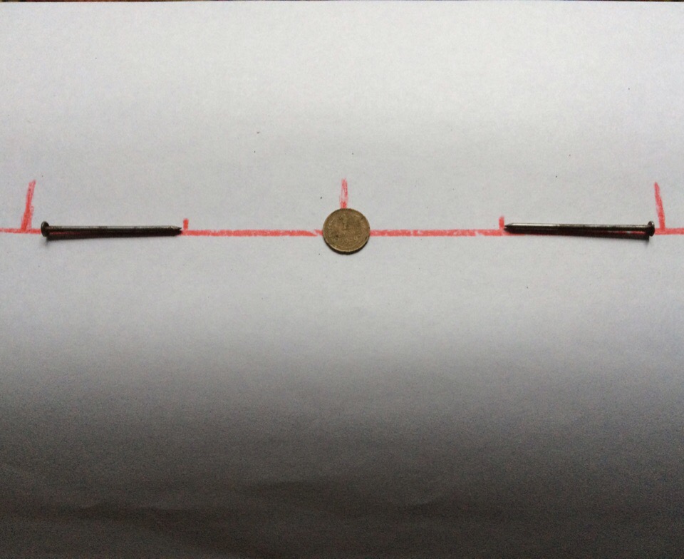

Парк 1 вообще хуже всех с данной ситуацией справляется (по ощущениям). У меня на тестах нормально видел во всех режимах копейку при скорости 3 (6-ая 800).При этом Парк 2 и Поле 2 видят только "вплотную" к целям,выше 10 см уже чистое железо.
Вот в таком варианте, Эквик видит копейку во всех режимах с АБ 0, скорость 2... Терка со стандартной видит только совсем вплотную или на верхней границе проводки, на пределе захвата, в средних положениях по высоте от цели, видит только железо.

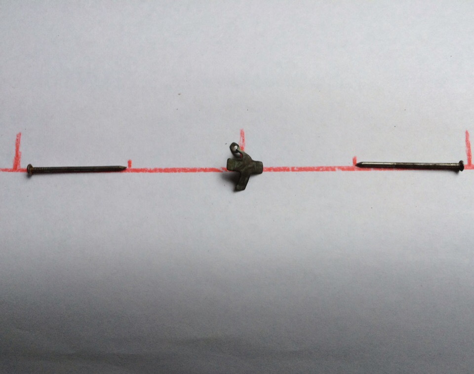

С крестиком Бесогончиком гнутым посложнее уже, Эквик в парке 1 и поле 1 видит плохо, вплотную. Парк 2 и поле 2 видит отлично на любой высоте... Терка не видит ничего, ни вплотную, ни наверху...
Гвозди от цели на расстоянии 5см.

Спасибо. Попробую не с копейкой,а с менее проводящей целью.
