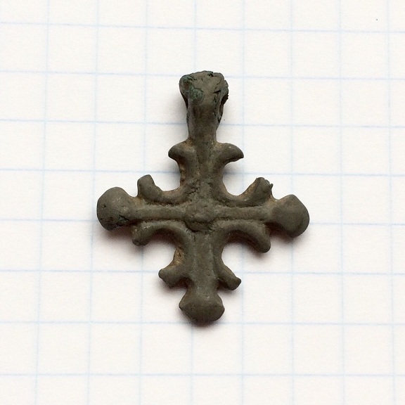

QUOTE(Baiker @ Aug 2 2018, 20:57)
Вот такой крестик ВДИ 1.
На мелкие средневековые от 1 до 4 может быть.
Простите за нескромный вопрос, какая цепкость на такую цель?
DoKKK
post Aug 2 2018, 21:14
Создана #20302
Сообщений: 1,411
Зарегистрирован: 31-March 15
Пользователь №: 2,331,894
Металлоискатель: Terra 505; Eqx 600
Репутация: 129 кг
QUOTE(McQueen @ Aug 2 2018, 21:09)
Не мне вопрос конечно, но может и цель немного другая, вди 3-4, на парке 2 с чуйкой 16! на этот крестик 17-18 см по воздуху...
Если интересно конечно, может пропустили, я как-то показывал и рассказывал. smile.gif
Цепкость очень хорошая-глубины нет biggrin.gif Может я и заблуждаюсь в чем то,но считаю,что такие,не сильно мелкие цели,имеющие очень низкое вди около единицы-в своем составе металла уже практически не имеют,т.е он весь уже кристаллизован,он не покрыт патиной,он сам "патина". Так же,как с уделами-хорошая и "соляная".
QUOTE(DoKKK @ Aug 2 2018, 21:14)
Я конечно могу его завтра по воздуху замерить,но думаю,что вряд ли больше половины от Ваших результатов получится.

QUOTE(Baiker @ Aug 2 2018, 21:40)
Ну у меня и крестик немного другой, потолще и с другим вди, но окисленность у него тоже хорошая, в некоторых местах расслаивается уже, тоже мало металла наверно осталось, но может чуть чуть и осталось smile.gif На счет дальности по воздуху мне нет смысла обманывать, пишу как есть, самое дальнее получилось в парк2 и поле2, первые программы его видят не дальше 11 см, если память не изменяет...
Да, забыл что металла может уже и не быть в отдельных экземплярах, так что измерять дальность это что то из разряда гадания, вряд ли воспроизведется у других.
