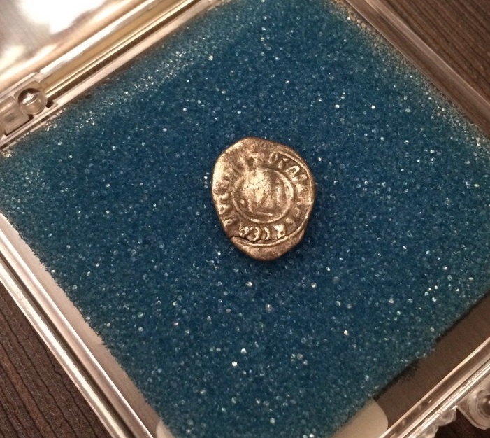

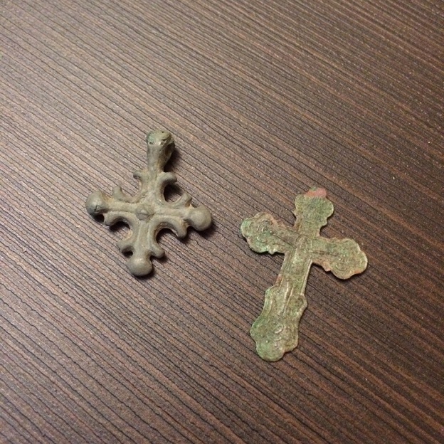

QUOTE(superlos @ Aug 2 2018, 16:59)
Спасибо, а глубину не помните получается?
Еще интересно на значениях ВДИ от 0 до 10 что-нибудь интересное попадалось?
На крестик слева ВДИ по воздуху ~3-4, на крестик справа(тонкий) ВДИ ~5-6
Подубитая чешуйка Василия Темного ВДИ 9-10
