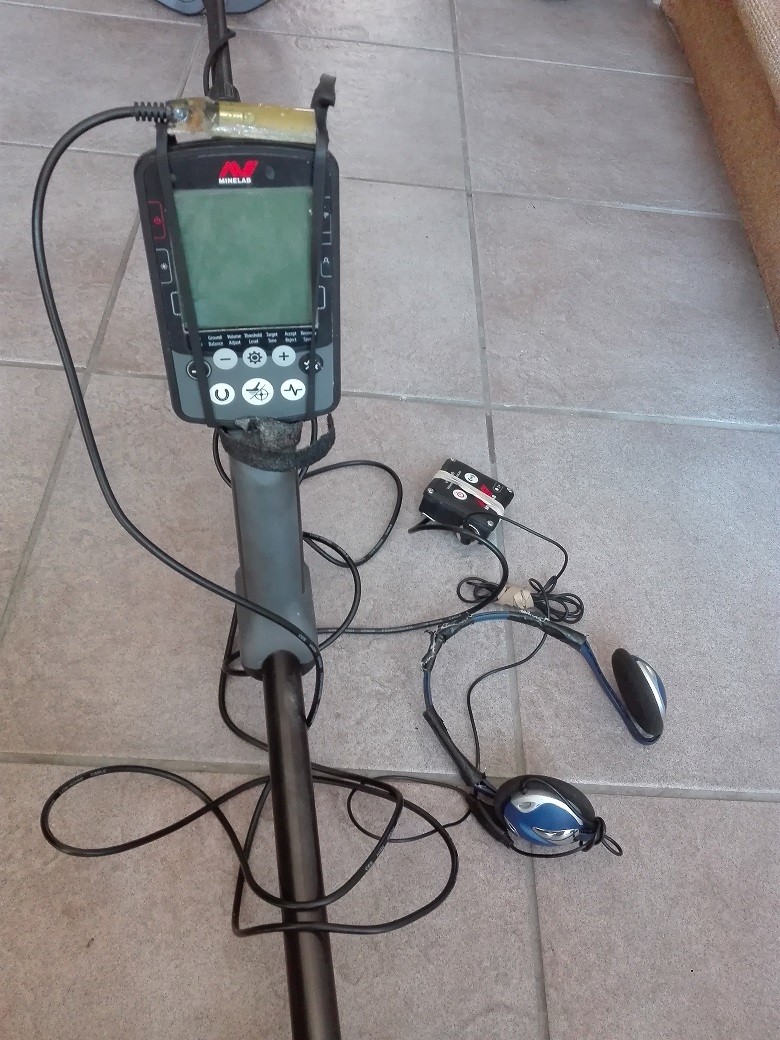

Нужна реальная схема подключения к венику подводных наушников! Именно на Веник,а не на другие детекторы.
У меня именно с Веником какието странные проблемы с подключением.Этиже наушники подключал на СТХ3030 без проблем!
- Мож кто реально эксперементировал? Мои эксперименты пока дают слабый результат,громкость под водой или при набегающей волне слабая.
Особенно если Море штормит.
Сигнал на фоне работы Акваланга тихий! Хотелось бы чтото зделать. Что бы был громкий и яркий сигнал! Есть может хорошая новость?
Отправил послание в МЛ. в Австралию....Пока ответа на вопрос нет....Подождёмс
А пока и уже с самого начала использую Веник с антенной ,которая осталась от Деуса. работает нормал,и без проблем. 14.gif
