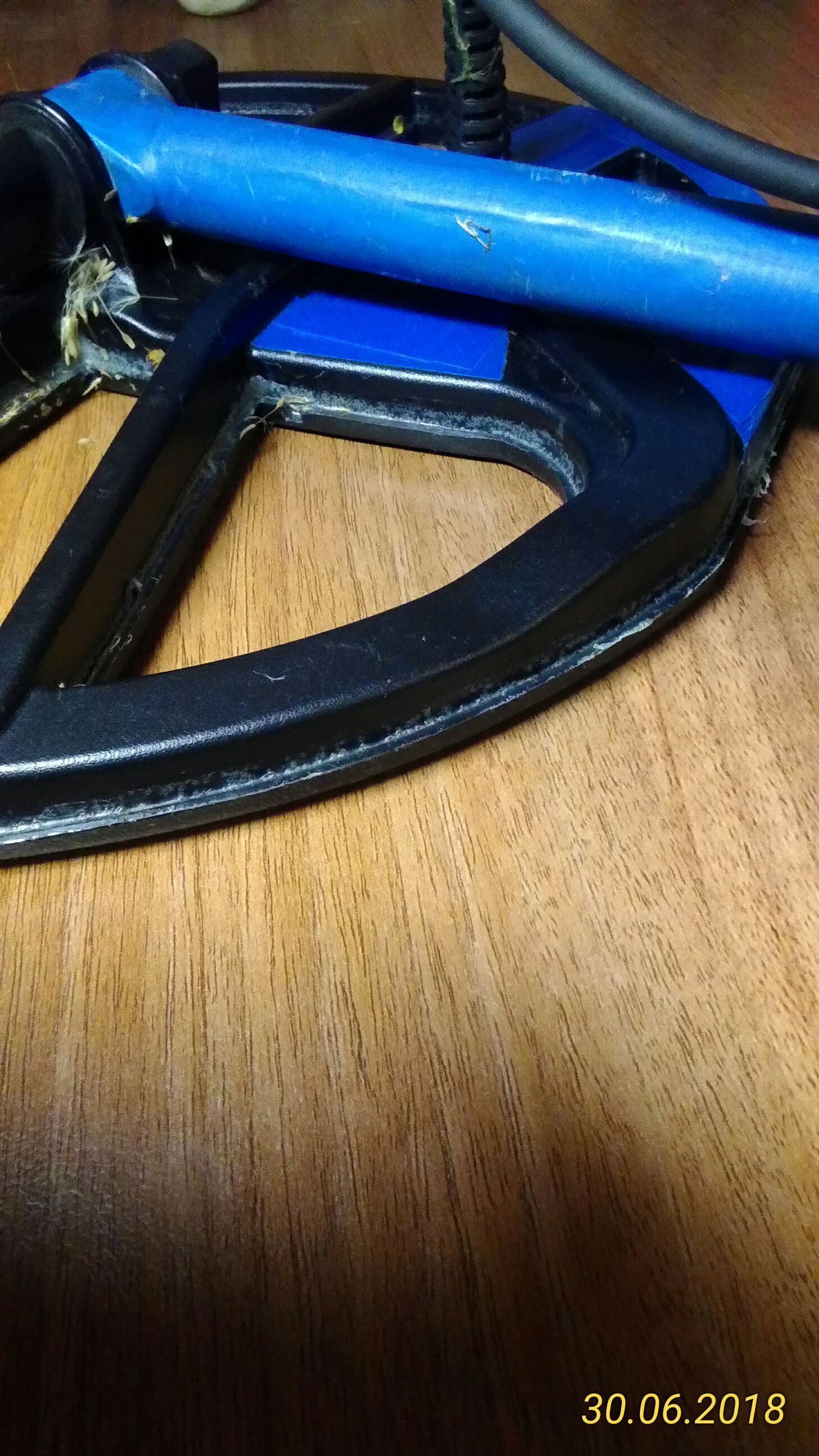

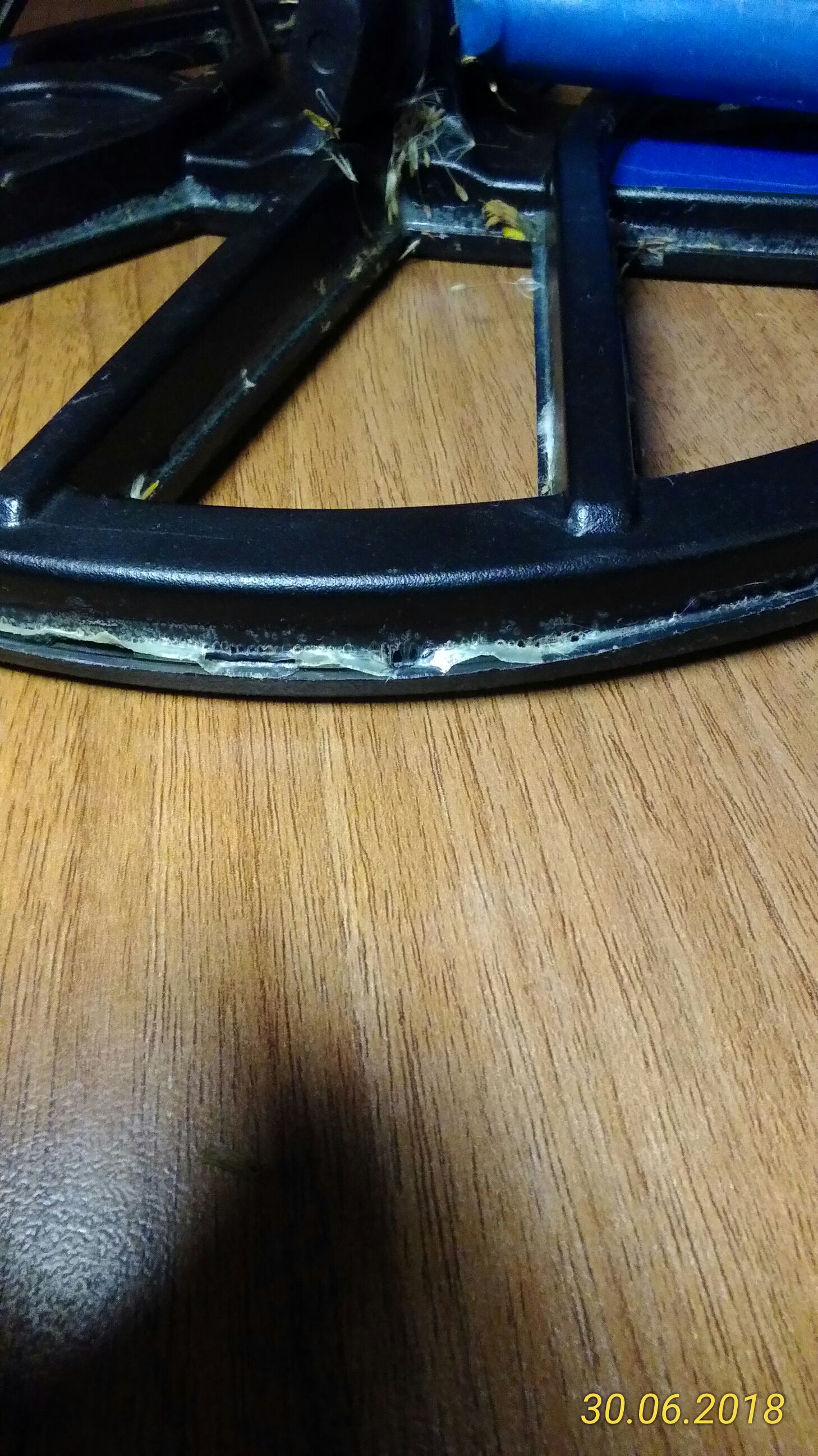

QUOTE(Udachlivii @ Jun 30 2018, 10:46)
В том и вся соль - снятся должен без проблем,он для этого и расчитан,точно проверить смогу только вечером, сразу отпишу.
Добрый всем вечер,как обещал.Первое фото: как ложится герметик. Второе: как легко снимается защита (по желанию могу снять полностью, на видео) Не прикрепляет фото. Могу скинуть на почту если кто прикрепит.

QUOTE(Udachlivii @ Jun 30 2018, 22:03)
Про защиту хотелось бы посмотреть, если вам не будет трудно.

QUOTE(Udachlivii @ Jun 30 2018, 21:03)
Спасибо - только фото нету что то)
