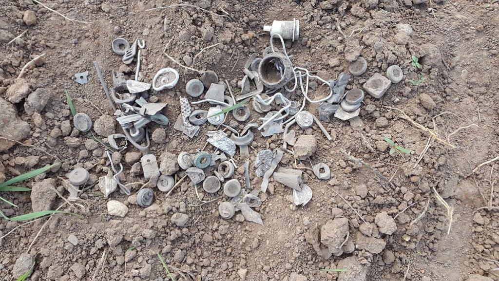

Что бы не говорили, но империю цепляет хорошо. Вот с недавних выходов находки, по месту, где комрады с Деусами уже не хотят ходить, в виду отсутствия результата.

Да уж.Зачетно,но сохран! facepalm.gif По таким местам стараюсь уже не ходить.Если там не попадается серебро.Время жаль.Лучше пускай уж пару монет,но в приличном сохране. smile.gif
