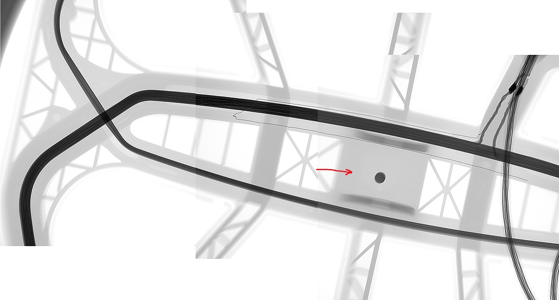

Ранее делал рентгеновские снимки катушки эквинокса, и задавал вопрос, между делом, про этот "элемент" в центре катушки. Судя по всему это металл, кусочек, похож на цилиндрик или каплю, не понял...
Вот может у кого есть соображение для чего это? Или так во всех детекторах? ddd.gif

Это кусок феррита .... для тонкой индукционной балансировки датчика - компенсации напряжения разбаланса . В процессе .... подбирается по длине и перемещается вверх- вниз.
В зависимости от направления вектора разбаланса может находится либо внутри зоны перекрытия обмоток , либо вне её.
