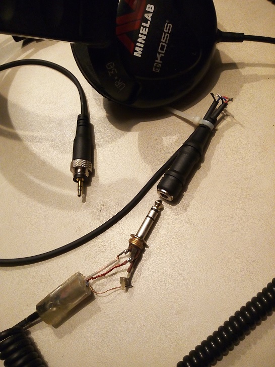

Хотел давиче купить родные Наушники для подводЫ к Венику !
- НО Звук в Них оказался слабый мля! Годился только по воздуху!
А если затыкал слегка уши и погружался с Аквалангом.... То подводой еле слышно! Потому ИХ и некупил....
Както было дело и в СТХ3030 с родными была такаяже проблема,был Тихий сигнал именно под водой!
- НО проблема решилась быстро после подключения наушников от Гаррета АТ ПРО ,ОНИ работали получше на СТХ3030!
.... Решил тоже самое зделать и на Венике!
-Купил переходник на простые наушники....
- Разрезал кабель [Видно на фото] ,и подпаял с третьего раза концы!
....Нет! Веник недаёт иконку,и ничего неработает ! Звук только в Динамике...
В кабеле переходника всего три провода оказалось ! На фото ИХ видно...
Тогда взял старый Напряжометр и прозвонил конци подключив КОССовские ...И ВСЁ опять работает !
И Веник прекрасно даёт иконку ,и хорошую громкую озвучку!
А ВОТ с подводными ГАРРЕТОВСКИМИ Применил Метод НАУЧНОГО ТЫКА но никак .... никак Неработает !
Гарретовские имеют всего два конца ,и маленький провод экранчика ,и на Венике в отличии от СТХ 3030...НЕРАБОТАЮТ! Может чаво перепутал с Бодуна ?
Крутил и так и так .....НИКАК!
Так как мне ИХ припаять чтобы ОНИ заработали ?! И чтобы Веник неиспортить!
- Былабы средняя точка как на Косовских но её НЕТ!
Вопрос к Спецам .....как подключить к Венику Подводные Наушники от Гаррета ,и возможно ли ЭТО ваще?
Может КАКУ микросхему припаять в догонку к Наушникам для подводы ? Хто знает ?
Поделитесь пожалуйста ИНФО, уверен многим пригодится!
Если да ,и незаатруднит ,то пожалуйста проверенную СХЕМУ нарисуйте прям сюда!
- Зараннее благодарствую от лица всех Товарищей с Вениками! blink.gif ПС. Синий провод средняя точка

спаяй перемычку между 2 и 3 контактом штекера если от носика считать. и будет тебе счастье)))

blink.gif То есть Вы предлагаете просто перемкнуть каналы между собой ? Вы ЭТО на своём уже попробвали зделать?
Неприведёт ли ЭТО к поломке УНЧИКА на Венике? Видео сюда можете выложить?
- А то чот мороз по коже...Перемыкать то нужо то что точно можно перемкнуть !...Там на выходе Микросхемы...
Если Дым пойдёт то Веник просто Гавкнет и ваще без звука останется!
- А Если ещё и влючатся перестанет то мне нада будет опять новый Веник купить!
Дело в том,что Мне именно нужно...А именно громкий ,и сильный звук через шум Акваланга ,чтобы слабые сигналы lupsk.gif услышать! Может каку Миросхему прицепить? И тогда Звук Обрадует!

да вы правильно поняли!перемкнуть каналы и у вас станет два провода как на гарретт ушах и все заработает!к поломке не пртведет я проверял)))

QUOTE(primorski @ Jun 24 2018, 06:44)
Ох уж ЭТИ экспирименты...Один случайный внешний Статический разряд для МОПа и Кирдык УНЧИКУ ! Надa видео посмотреть для начала... 16.gif

а что эксперементировать?на 3030 такая же песня)пока два контакта не перемкнешь он не перейдет в наушники))) так что не переживай все будет хорошечно

Померяйте тестером сопротивление наушников.
(если оно большое, то это пьезонаушники. Поможет припайка резистора параллельно входу (сначала припаяйте переменный на несколько килоом последовательно с постоянным 15ом и крутите до максимального звука)
