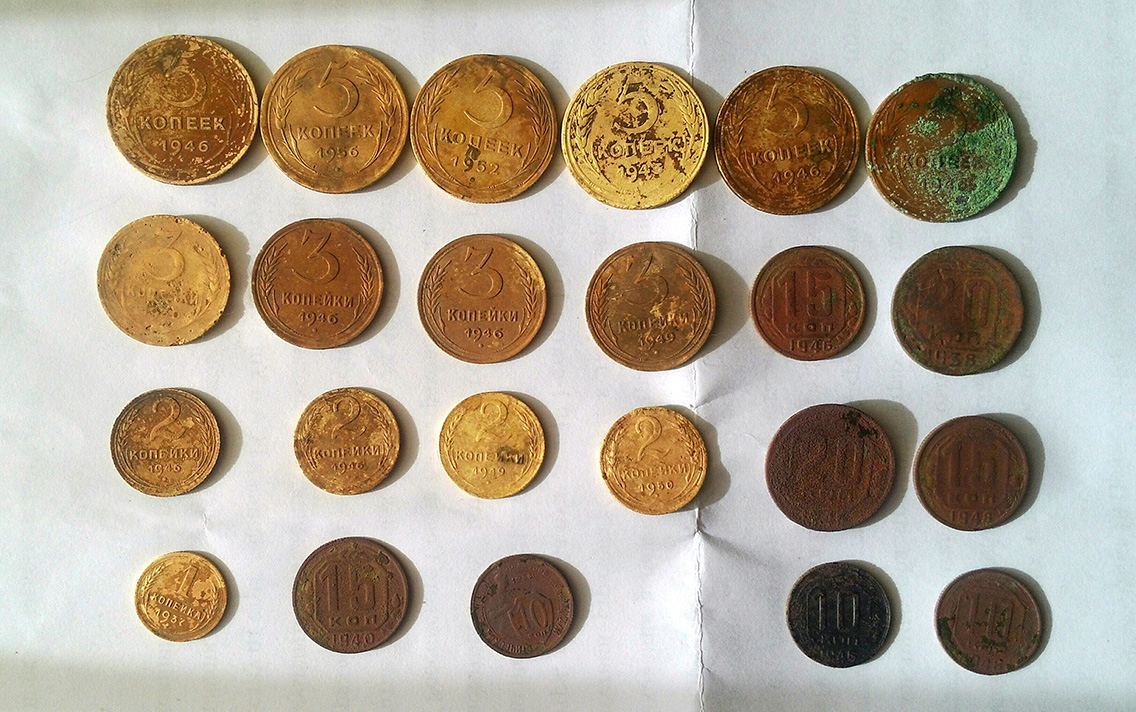

Коллеги не обижайтесь,но когда выкладывают столько монет и говорят про плотно битые месте.Вы реально их считаете битыми?В конце мая на одном моем любимом урочище встретились коллеги ехали как и я на слет.За два часа дай бог по паре монет у них.Я за счет элипса на мусоре выдернул пять копеек "масончика".Это была единственная крупная монета на всех.Асортимент приборов различен и Деус в том числе.Это при том что какой дегенерат еще и сжег урочище в этом году.То есть ходили по чистому.До этого правда я там с глубину все же выдернул торнадо приятную монетку.На другом месте у них ноль по целям я небольшой крестик "листик".Два дня выезжал по старым близлежайщим места.Варировал катушки от руля 18.75 до элипса.Ноль!Сумка с мусором наполнилась быстро. facepalm.gif Так что боюсь не в приборе все же дело.
