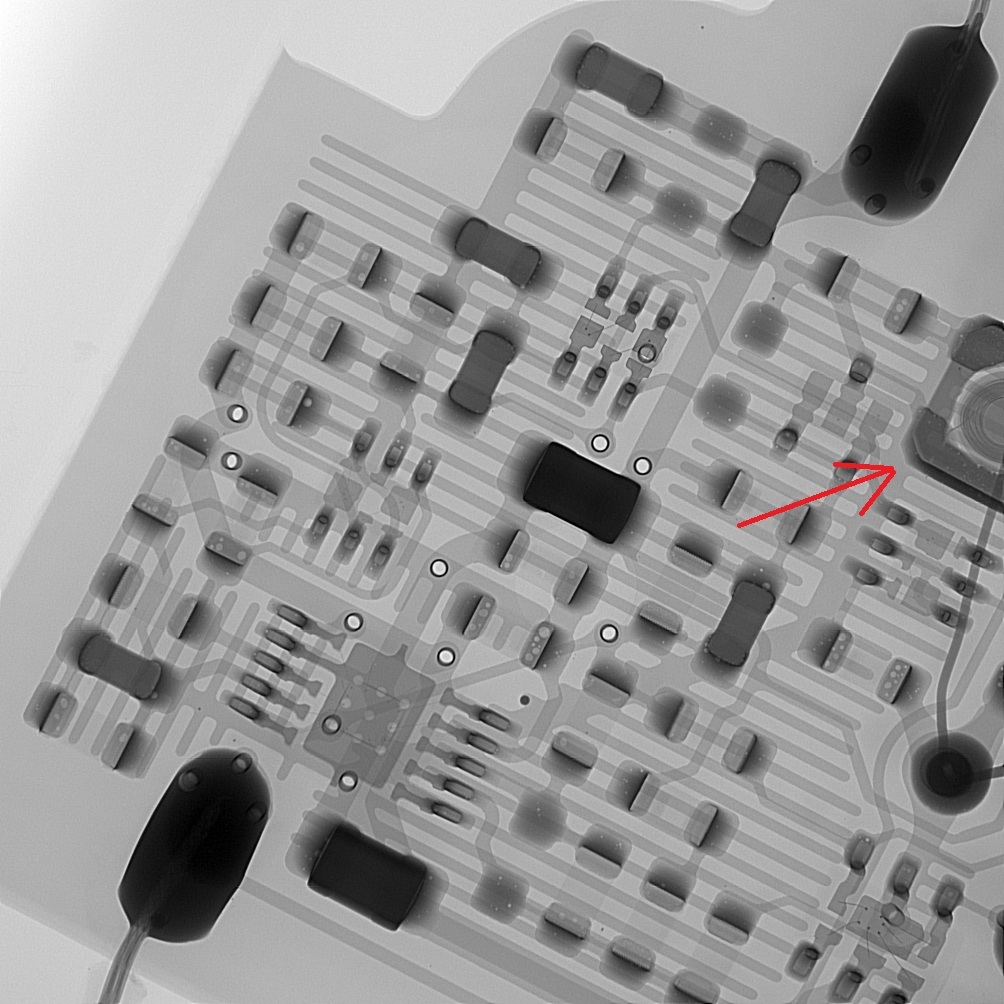

QUOTE(SandWind @ May 29 2018, 21:43)
Корпус микросхемы 10 ног, довольно редкий MSOP10  в таких корпусах может быть и усилитель, и микроконтроллер и АЦП, типа  ADS8861 Texas Instruments
Вот тут чуть лучше видно, но все равно не очень. Пока других снимков не сделал, как появится возможность, попробую сделать эту микросхемку крупно smile.gif
Разварки у микросхемы вероятно медные, так как не четко видны при таком снимке, по сравнению с 6ти ногими микросхемками сверху и справа в углу, у них скорее всего золотые.

QUOTE(DoKKK @ May 29 2018, 22:17)
6-ти ножки больше похожи на сборки транзисторов пары, на них скорее всего реализована накачка мощности (тока) в катушку...
Видно внутри каждой пары кристаллов на 2 разварки + подложка 3-ий контакт.
Круг в квадрате - это конденсатор смд электролит - элемент фильтра по питанию, свидетельствует о том что на плате есть активные компоненты.

QUOTE(SandWind @ May 30 2018, 00:12)
Про этот круг? Это скорее катушка...

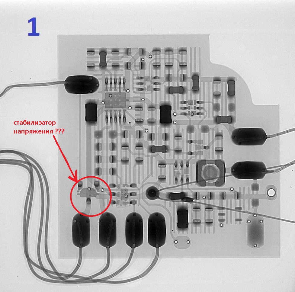

DoKKK
post May 30 2018, 18:41
Создана #17272
Сообщений: 1,411
Зарегистрирован: 31-March 15
Пользователь №: 2,331,894
Металлоискатель: Terra 505; Eqx 600
Репутация: 129 кг
Сделал вторую порцию рентгеновских снимков потрахов катушки Эквинокса, с разных наклонных ракурсов...
Фото 1. Под наклоном общий вид платы в катушке и вход кабеля в катушку, видно какие провода куда идут...
Фото 2. Тут видно где заканчиваются концы этой тонкой проволоки, которая идет вместе с тонкой обмоткой, и видно, что эта проволока заходит с одной стороны платы и выходит с другой, сквозь отверстие...
Фото 3. Этот виток тонкой проволоки у толстой обмотки припаян к экрану провода, затем оба они уходят прямиком в блок Эквика, это видно на предыдущих снимках. Коаксиал? smile.gif И кстати, вот эта черная точка внизу снимка, похоже на металл, по центру катушки, внутри что ли, что бы это могло быть...
Фото 4. Здесь увеличил проволоку и можно четко видеть как эти кончики загнуты крючками, зацеплены друг за друга и спаяны...
Фото 5,6,7,8. Увеличил некоторые микросхемки и вид платы просто покрупнее...
Если есть еще предложения, какие снимки сделать, то предлагайте, завтра катушку последний день держу на работе, потом унесу, магнитную зарядку тоже.... Но вроде и так уже вдоль и поперек отснял... smile.gif
... на них скорее всего реализована накачка мощности (тока) в катушку...
Вам ещё не надоело писать ахинею и показывать свою глупость на форуме ? 17.gif 17.gif 17.gif
На фото отлично видно что катушка ТХ припаяна напрямую к кабелю и с платой никак не соединяется.

QUOTE(Radiomans @ May 30 2018, 21:54)
Уверенны, то это не RX ? тогда зачем не плате столько активных элементов, 6 штук...

QUOTE(SandWind @ May 31 2018, 00:12)

QUOTE(sss @ May 31 2018, 00:18)
судя по этой рентгенограмме - все таки 2
