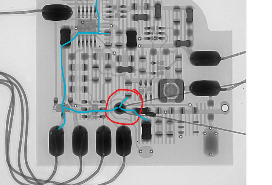

И так, сделал я рентген катушки Эквика и магнитной зарядки, попробую по порядку...
Фото 1. Сама схема в катушке, микросхемы, резисторы, конденсаторы, диоды, катушечка одна виднеется, сборка очевидно аппаратная(не вручную элементы паяли) в общем, ничего вроде необычного...
Фото 2. Схема в катушке чуть подальше, с захватом входа провода в катушку снаружи... Тут вот на тонкой обмотке увидел интересную штуку, назовем её некой "антеннкой". Буквами и стрелочками обозначил то, как по моему мнению эти проводники(антеннки) выходят и где каждая заканчивается. Тоесть каждая делает почти один оборот по тонкой обмотке в противоположную сторону друг от друга... Это только мое мнение.
Фото 3. На толстой обмотке эта "антеннка" так же имеется, но более интересной формы. Фото слепил из трех частей, так как более крупное фото(снимок) сделать не удается. Если эти "антеннки" давно всем известны, то сильно не пинайте, я детекторы не разбирал никогда, и схемотехнику их особо не изучал, по этому даже не знал что там такое может быть. Сначала подумал какие-то рваные провода biggrin.gif ... Может гуру металлодетекторного строения мне объяснят зачем они и что это, а может и всем остальным тоже smile.gif
Фото 4. Разъем катушки. Ничего особенного, пару более толстых проводов на питание катушки, остальные сигнальные.
Фото 5. Магнитная зарядка. Как видно никаких микросхем не прослеживается, 2 толстых провода питания(зарядки) и 2 тонких провода шины данных, ну и экран соответственно. Пайки у проводов конечно не ахти, но, Малайзия, что тут сделаешь, штампуют 14.gif
Фото 6. Вот тут они конечно прикольно сделали, питание и шину данных крест накрест... Я если честно представлял что будет, скажем так, построчно в ряд например. Очевидно распиновка у контактов вот такая...
Если что, могу сделать снимки разных ракурсов... но тут вроде и так все очевидно smile.gif
Кстати, интересно было бы взглянуть на реальные поломки, которые происходили у людей, типа "отвалившейся кнопки внутри", думаю на рентгене будет хорошо видно каким образом там она отвалилась, в местах пайки или в других...
Чтобы избегать ошибок, надо набираться опыта, чтобы набираться опыта, надо делать ошибки...
Павел.

QUOTE(DoKKK @ May 28 2018, 18:23)
"антеннки"

QUOTE(Тихон.я @ May 28 2018, 20:05)

QUOTE(sss @ May 28 2018, 20:58)
