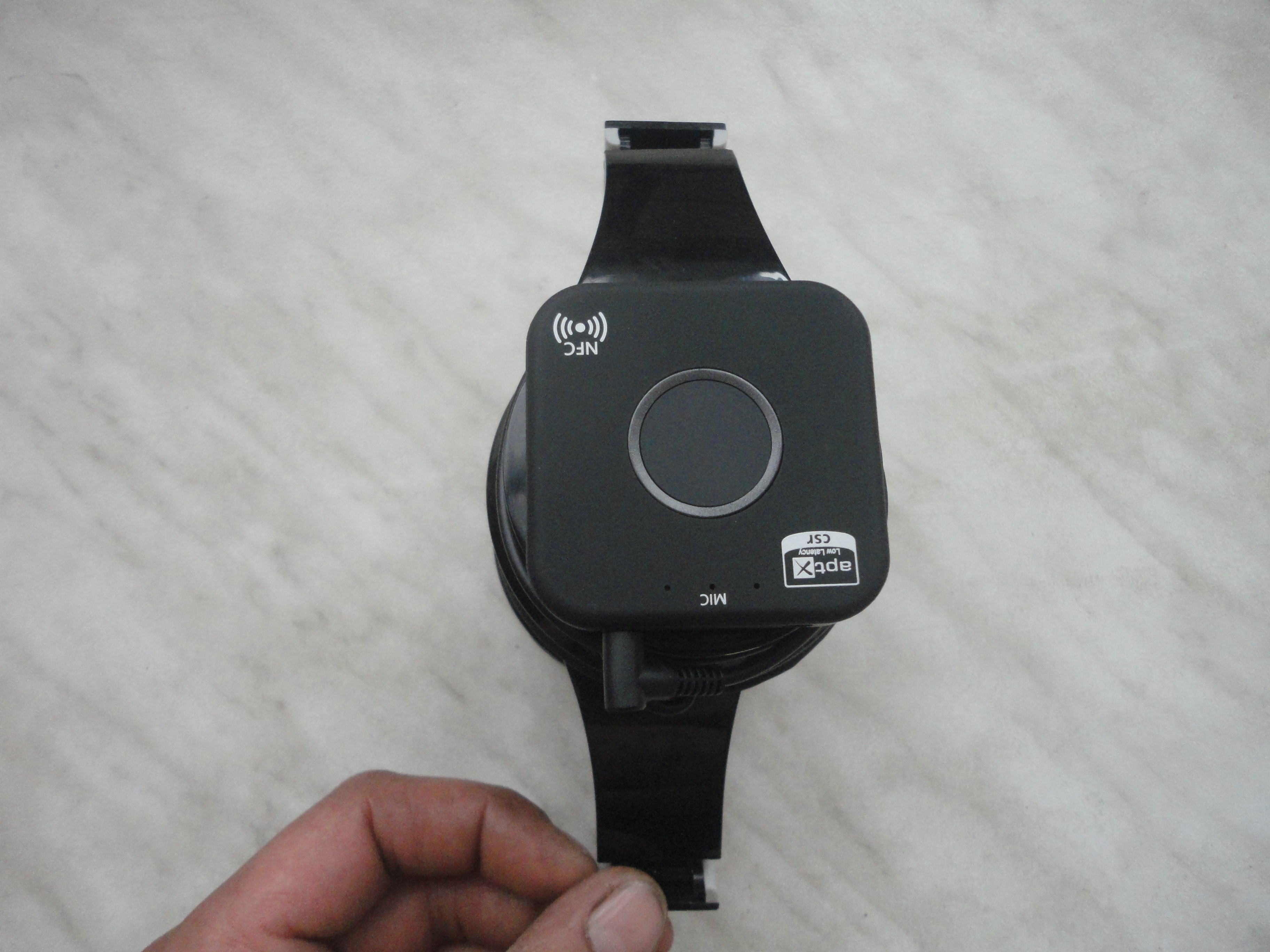

Пришел сегодня приемник с Китая,приклеил его к родным ушам на скотч,сегодня попробую,как с прибором работать будет.

Попробовал по воздуху в гараже-все четко,задержек вроде не заметил,единственное звук тихий в родных ушах,а других не было под рукой проверить.Все удовольствие 860 рублей примерно и три недели ждал.
