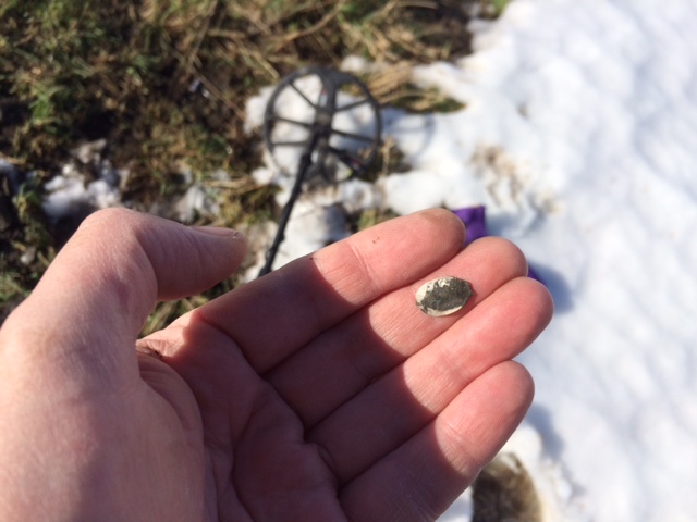

QUOTE(Makcimka @ Apr 15 2018, 11:17)
Кто уже копал чешую с Эквиноксом? Подскажите по сигналу: прыгает?, какое выдает ВДИ?, идентификация улучшилась по сравнению с Тёркой?
Добрый день! Копал с 800-м, ВДИ не прыгает, но меняется от глубины и положения самой чешуи, ВДИ 9-12, цепляет ее четко (в сильно замусоренном месте кованной чернины), глубина заметно больше сравнивая с теркой, но как мне показалось что озвучка и ВДИ очень похожи на маленькие кусочки алюминиевой проволоки ВДИ 10-11, вместе не сравнивал, надо будет сравнить.
PS. Был всего один выезд, тестировал и изучал веник 800, спецом поехал на мусорное место с чешуей.
