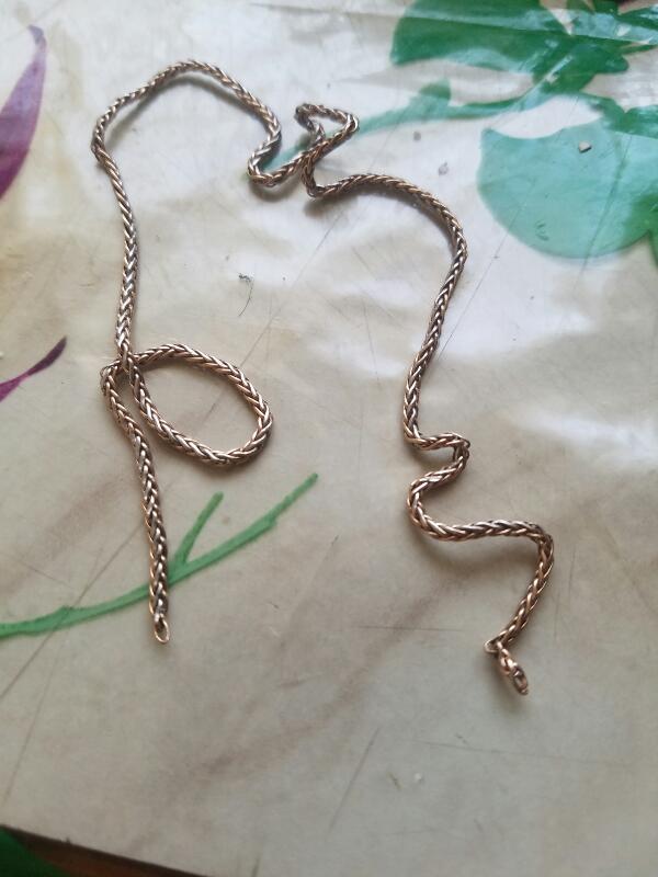

QUOTE(primorskii @ Apr 6 2018, 07:16)
Бывает не стебется вообще а бывает стебется!
Фото цепочки вечером выложу
15.gif ЕЩЁ не Вечер?... Или Цепочку продали?

Хорошее звено у цепочки - обязан видеть хорошо!

Ну спец вывел итог cheesy.gif а то что ее 3030 в упор не видит на любых настройках как обьясните?

А зачем тут разводить флуд по 3030 ? Я сказал своё мнение, что цепочка вполне видимая - разберитесь, почему Эквинокс не видит её. Размер звена, как я оцениваю по фото около 3мм.

Эквинокс ее видит в вди 1 но море даже малосоленое азовское гудит тем же вди 1 так что не чего не зделаешь с тем что бы он видил в воде ее smile.gif я же уже раньше это писал ddd.gif

О боги....я же раз двадцать написал что азовсое море!или читать не умеете?и уже сколько раз сказал что в програме пляж 1 и 2 цепочку не видит!видит только на парк 1 и поле 2 и при условии открытого вди 1 ,но тогда море гудит на вди 1 и безостановочно!по этому ходить невозможно!для вас я еще раз большими буквами напишу что море АЗОВСКОЕ facepalm.gif

Проверьте эту цепку неодимовым магнитом! И посмотрите будет ли отклонение цепочки.
Я половина цепух у любимой тёщи так проверил., и ровно половина магнитились или отклонялись незначительно!
Это факт. Причём все пробы стояли и не на рынке покупали их. А прибор на такие цепочки не адекватно реагирует.

Так он ее по сухому на парк 2 видит см на 10 с хорошим сигналом!но в воду только суешь прибор и все...бубнит без остановки и показывает вди 1
По опыту скажу, что у производителей из Турции и Китая законы физики совсем другие. И не только в золотых изделиях, но и в МД строении biggrin.gif

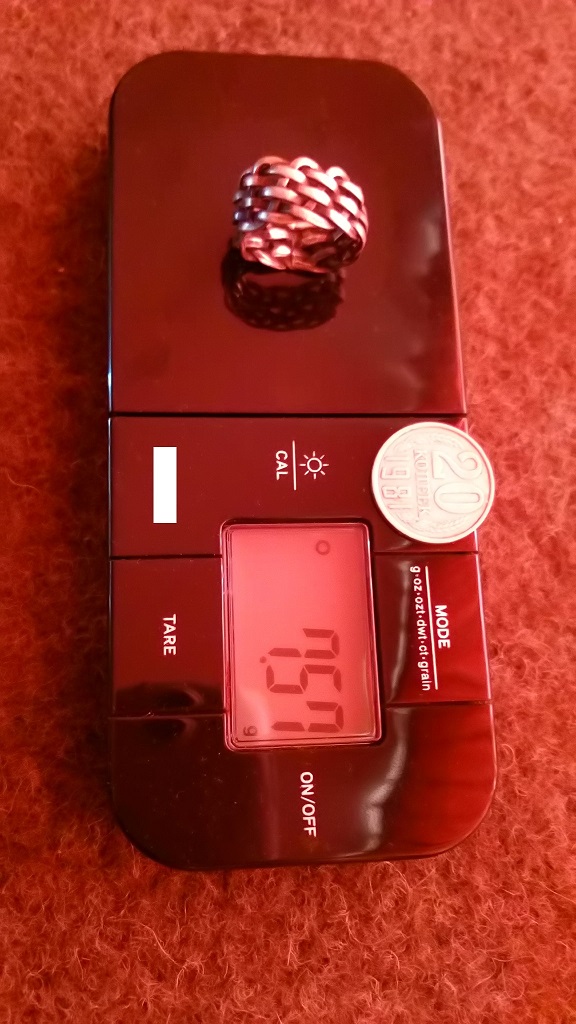

Нашёл както колечко Вот такое ! Серебро 925 пробы...Не магнитится!
Вытащил ЕГО с Деусом с Блондинкой-Элипсом. Думал железная пробка!
- Но копнул ради интереса,или по причине жадности! Оказалось ОНО.
Дома перепроверил разными детекторами все ОНИ давали сигнал железа Когда кольцо лежало именно на Ребре !
Также СТХ -3030 ,явно сигналил железным призвуком! Почему я его и пропустил с Ним! Думал железная Пробка !
Акромя Фишера ЦЗ-20го который Давал хороший сигнал в любых положениях кольца! Ему по Барабану! -
Он Фишер у меня Главный Экспонат ! И для тестов Берегу! Если чо можно с Ним ,и нырнуть поглубже!
Мечь тоже отзывался хорошим но пробочным сигналом в Дискриме,ябы капнул! Но он лежал тогда дома!
Перепроверил с Веником И удивился ....Тотже Пробочный Железный сигнал! В Мульти! Ябы некопал!
Но всё дома зависило от положения Катухи ,Если поперёк Железо ,а в доль иногда било в Цвет!
Перепроверил Веник на разных частотах отдельно:
Частота 5кГц СУПЕР КЛАСС ,чистый Сильнейший Сигнал в любых положениях !
На 10кГц бросает в Железо ....По звуку железная пробка,сигнал грязный железным призвуком,такое Может быть копнул НО!
На 15 кГц Железная пробка.Нет некопал БЫ.
На 20кГц Тоже самое.
На 40кГц Аж в -8 и менше ,голимое Железо!
