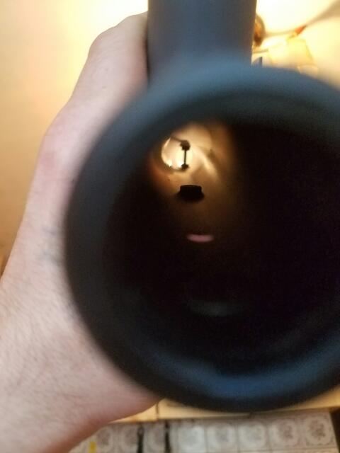

Для тех кто хочет переделать штангу в будущем!там штыри на ручке...
