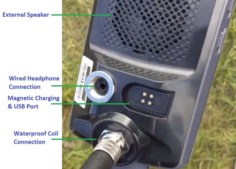

QUOTE(killmouse @ Sep 26 2017, 16:44)
Зарядка USB, видно же что USB штеккер в БП вставлен.
О как, а я не заметил. 17.gif Не догадался покадрово просмотреть. 14.gif Блин, но все-равно не четко видно. Может это муляж и он литой(цельный). Изображение бы почетче.
Приборы менять - время терять, а катушки сам Бог велел.

Вроде как,польскому дилеру говорили,что обновляться будет тоже через этот разъём.

QUOTE(Slavus @ Sep 26 2017, 23:04)
оно и логично, питание передается на два контакта, а тут четыре значит только два варианта или защита на power bank или обновление интерфейса. Остается только ждать image046.gif ну и годать до весны smile79.gif

Народ, похоже быть USB. https://ibb.co/mbu1eQ
