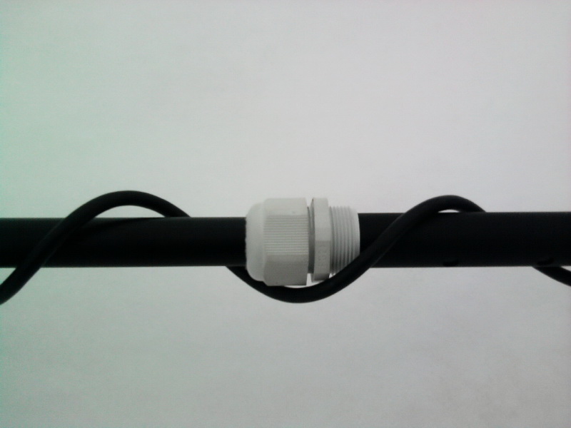

Народ! Подскажите, где можно купить штангу для AT Pro с фиксаторами, а то люфт небольшой появился.
Занесен в красную книгу.

QUOTE(kir-i-ll @ Nov 11 2012, 11:32)
В звякни
Тел. +7 (495) 705-95-50 у них в сервисном центре летом видел в продаже .

QUOTE(kir-i-ll @ Nov 11 2012, 10:32)
люфт по любому будет. у меня с первого выезда. хотя за 2 сезона практически не увеличился.

QUOTE(MrArk @ Nov 11 2012, 15:59)
В штангах старого образца люфт появлялся сразу . А вот в новых как то не замечал что разбалтывается.
с зажимами люфт отсутствует, поэтому хочу поменять штангу или купить фиксаторы. Спасибо за помощь.

QUOTE(kir-i-ll @ Nov 12 2012, 15:43)
я бы тоже приобрёл гайки,а то треснули,ну или полностью штангу с фиксаторами.может подскажет кто?
lexa kop
post Nov 20 2012, 18:45
Создана #95
Сообщений: 1,031
Зарегистрирован: 19-October 11
Из: Череповец
Пользователь №: 34,991
Репутация: 33 кг
Электротехнические сальники, продаются в любом магазине по электрике, стоит 15 р.
дискрим
post Nov 20 2012, 21:37
Создана #96
Сообщений: 59
Зарегистрирован: 1-July 11
Пользователь №: 31,565
сам сальник крепили на клей к штанге или так одет . то уменя такая проблема.
lexa kop
post Nov 20 2012, 21:57
Создана #97
Сообщений: 1,031
Из: Череповец
Репутация: 33 кг
Все заходит в натяг.

QUOTE(lexa kop @ Nov 20 2012, 18:45)
оригинальное решение! Надо попробовать
