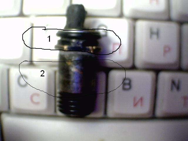

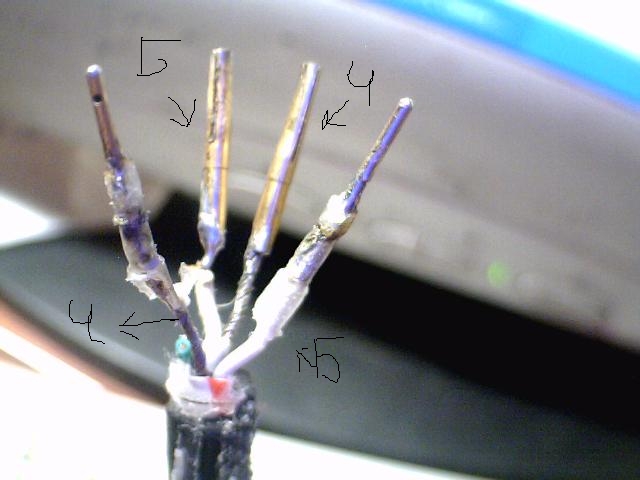

Проблему у моего прибора нашел в штекере катушки (может только у меня ).
У меня был постоянный глюк при тряске, после разбора штекера, оказался обрыв одного провода. После пропайки прибор стал работать ровно, но всё равно бывает, заденешь провод начинает звенеть ( когда собирал забыл залить термоклеем трубку). Пришлось заказывать штекер и гнездо от аськи только так думаю решить проблему.

Разборка штекера: раскручиваем штекер , снимаем резиновое кольцо/
1. грел феном паяльной станции верхнюю часть втулки штекера и снял резинку со штырьков (не перегрейте резинку плавиться).
2. Грел железный штекер, внутри он залит термоклеем при нагреве послышщиться звук расплавляемого клея и снимаем вверх с проводов.
Сообщение отредактировано shansov: Jun 28 2012, 23:10
