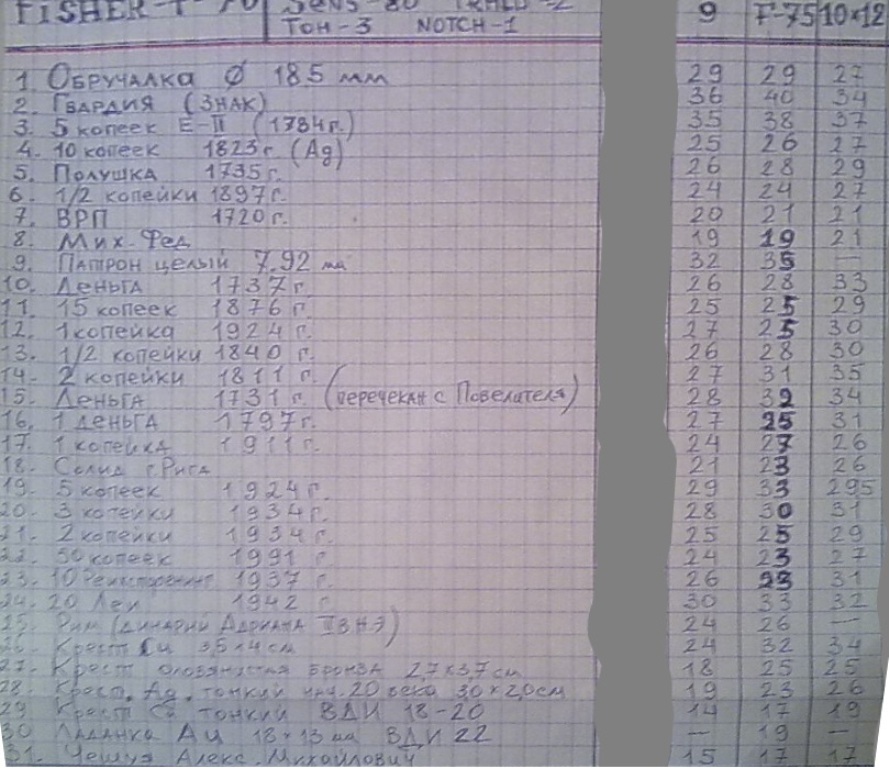

Думаю есть ли смысл покупать марс тайгер 10,5на 12,5 для поселух по чешуе и пластике?Стоит 11дд от 75 сейчас.Сравнивал с ф 4,кроме пластики находок больше не было на одной поселухе 50 на 100 метров...

То есть ходил за фишером 4,первый день поднял им 9 чешуин,от Грозного до А.Мих.,потом взял 70 и кроме пластики крестов и мелочи ни хера)

Тестировал свой Ф 70 с катушкой Детеч 10х12 и Ф75 со штатной 11". Разница по глубине в пару сантиметров или равная. Если есть 11" то смысла брать 10х12 не вижу, по крайней мере по чешуе и по мелкой пластике.
Вот кто-то тоже тестировал:
Сообщение отредактировано aylok: Mar 12 2018, 08:36
