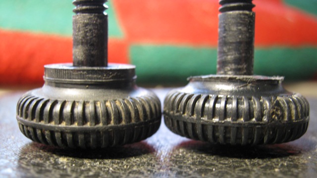

QUOTE(Чайковчанин @ Mar 3 2012, 18:03)
..при установке катушки Detech SEF 10x12 штатный болт кажется коротковатым... Какая альтернатива?...
Потерял я по лету родной болт от катушки 10х12". Под рукой был запасной болт от снайперки,он такой же как и на штатную катушку.
Короче,срезал около 4 мм пластмассы (см. фото).Можно и чуть больше,форма болта это позволяет. В итоге гайка закручивается на глубину 7мм Всю осень отмахал большой катушкой- ни чего не откручивается.
Правда есть один недостаток.Теперь этот,обрезанный, болт не поставить на родную катушку- гайку не затянуть,она упирается в болт.Надо будет сверлить сквозное отверстие в гайке.

QUOTE(aylok @ Mar 9 2012, 20:13)
....Теперь этот,обрезанный, болт не поставить на родную катушку- гайку  не затянуть,она упирается в болт.Надо будет сверлить сквозное отверстие в гайке.
Может, просто шайбу резиновую подходящую подобрать?

QUOTE(Чайковчанин @ Mar 9 2012, 21:22)
Что-то об этом не подумал,можно и так.
