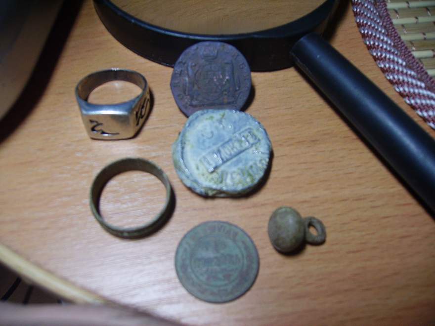

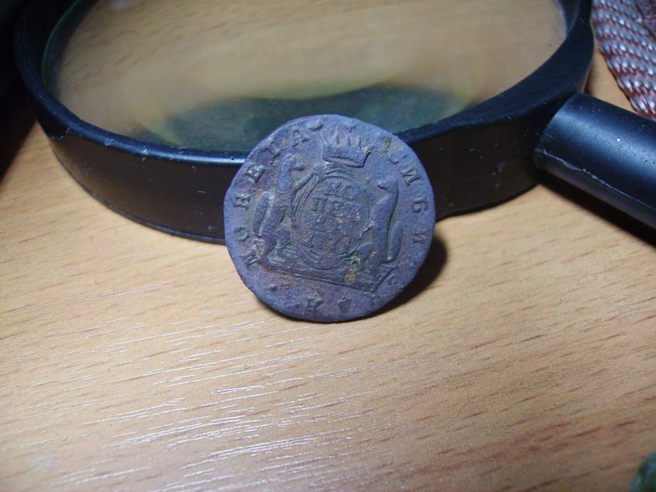

Находки первые моей семидесятки... Но пинпойнт у Фишеров никакой.. Монета определяется не в центре катушки. а вообще под ней..
А если нет,непонятно где у нее центр и идет максимальный сигнал на цель (у винтов?).

QUOTE(Пермяк @ Apr 17 2010, 18:04)
Чувствую, вы выжали из Ф70 все его возможности по чувствительности - поэтому точное место на не сильно заглублённые объекты "смазывается". Надеюсь вы ничего не порубили из находок? 17.gif

Опа! Буду знать.. Спасибо..
Чуйка была на 60, а потом поставил на 80... Дескрим 15..
Пытался работать на altune,но мусор все таки был и я отказался от этого..
Все таки при глубоком объекте в каком месте катушки наибольший сигнал пинпойнта,то есть при самом сильном сигнале где будет расположена цель по центру или у винтов? Или вообще под катушкой..
Заметил,что если монета маленькая цифры ВДИ отличаются скачут в 2-3 единицы, например 73-70-72..
Если средняя или большая стоят на месте или отличаются на одну единицу..
И все таки это зависит от расположения монеты в грунте..
Я понял,что не следует причем категорически копать сигналы пусть четкие и двусторонние но ВДИ которых сильно скачет.. Например 77-45-22,или 45-22,ну как то так.. Хорошая цель на 70 ке(75 ке) даст четкий сигнал.. Монета даст четкий высокий. а не неуверенное пусть и двустороннее попискивание,цифры будут отличаться очень незначительно, а не скакать в разброс.. Тоже и о хорошей цели,только звук сигнала будет разный..
И еще одно.. Так как Фишер чует мелкие цели и мелкое железо то при поиске непонятно то ли он его действительно чует или слегка подглючивает.. Думаю для этого нужно просто убавить чуйку до 30-40.. Если сигналы не пропадают-искать причину..

Я специально клал найденную копейку николая, и у меня получилось все таки ближе к винту..
