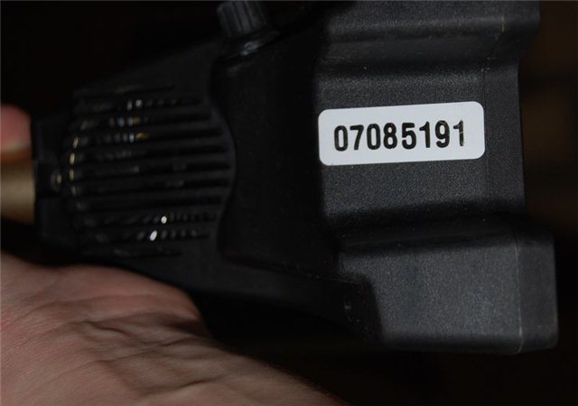

Тайна номеров Фишера...
Номер не моего взят с форума,думаю хозяин не обидится..
Вот номер 0708....
Первые цифры июль 2008 го? Но если америкосы ставят сначала год потом месяц,тогда август 2007 го?
Правильно ли направление мысли для установления даты производства по номеру?
ЕСЛИ БЫ "ЧЕРНЫХ КОПАТЕЛЕЙ" НЕ БЫЛО, ИХ СЛЕДОВАЛО БЫ ВЫДУМАТЬ"
ЕРЕМЕНКО

о..это похоже моя рука . 14.gif ..
у меня тут все приборы с номерами сфотканы..сейчас посмотрю остальные

kot_4600
post Apr 6 2010, 19:52
Создана #317
Сообщений: 1,853
Из: 31RUS
Пользователь №: 3,142
Репутация: 416 кг
Если судить по этому то выходит что приборы которые мне попадались были выпущены либо в восьмом месяце либо в восьмом году..
если учесть что приобретались они в разные периоды, то мало вероятно

Хотя сейчас фотки поискал мож и правда они все в 2008 году выпущены biggrin.gif

У меня 08085332
Все таки можно определить какой номер позже вышел..
Токо фот не верится,что они уже 8 мильонов приборов выпустили.
А вот Ваш фишер выше уже 10 миллионов.. Более поздний выпуск.
