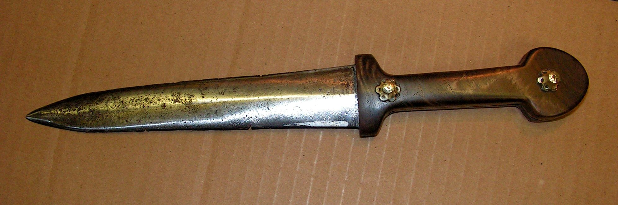

На второй я резал только черен и собирал в кучу. Тыльничек на ней прикольный, по комплектухе всё Златоуст клинок Н 18 и чегото там ещё.

По кинжалу .
Не понятно по фото, подвес и "шарик-жёлудь,капля" - из железа или латунь ?
При железных гвоздях на рукоятке, подвес и нижний шарик, должны быть железные .
На фото у забора, снизу привязан ремешок - какова цель ? Для "новоказака" делалось ? Кинжал крепиться в одной точке, за подвес на ножнах. Сверху тоже что-то из ремешков намотано, вместо одной небольшой петли с азиатским шариком, продетых в отверстие подвеса sad.gif
Сделано всё не плохо, но ....
При восстановлении исторического холодного оружия, ни в коем случае. нельзя заниматься отсебятельством , только полное соответствие канонам и оригиналам , до миллиметра и градуса.

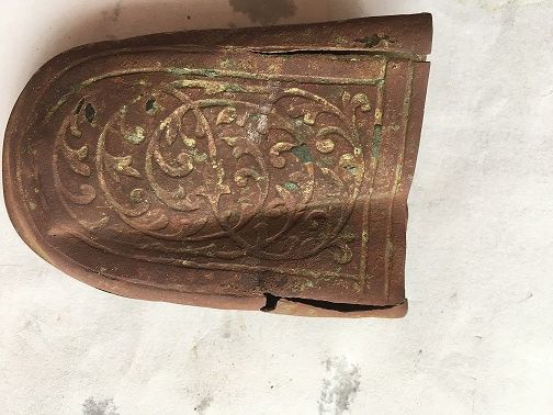

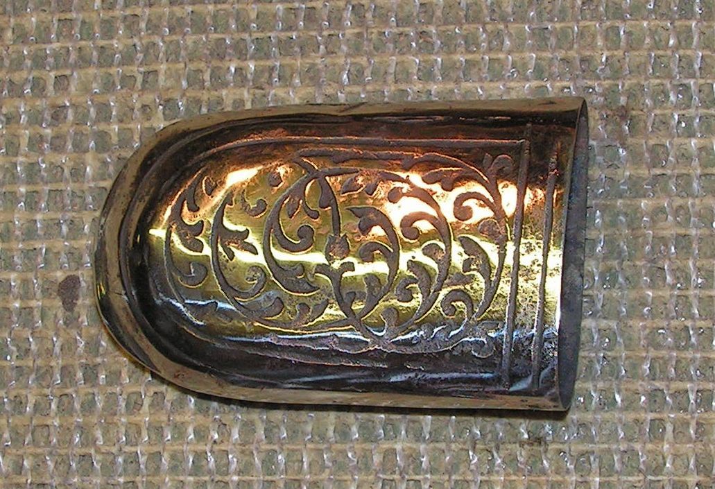

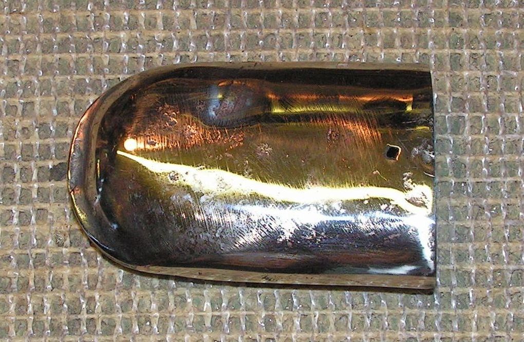

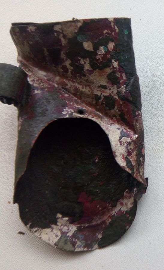

Разнесли меня по полной. но я всё равно ковыряю железяки потихоньку.

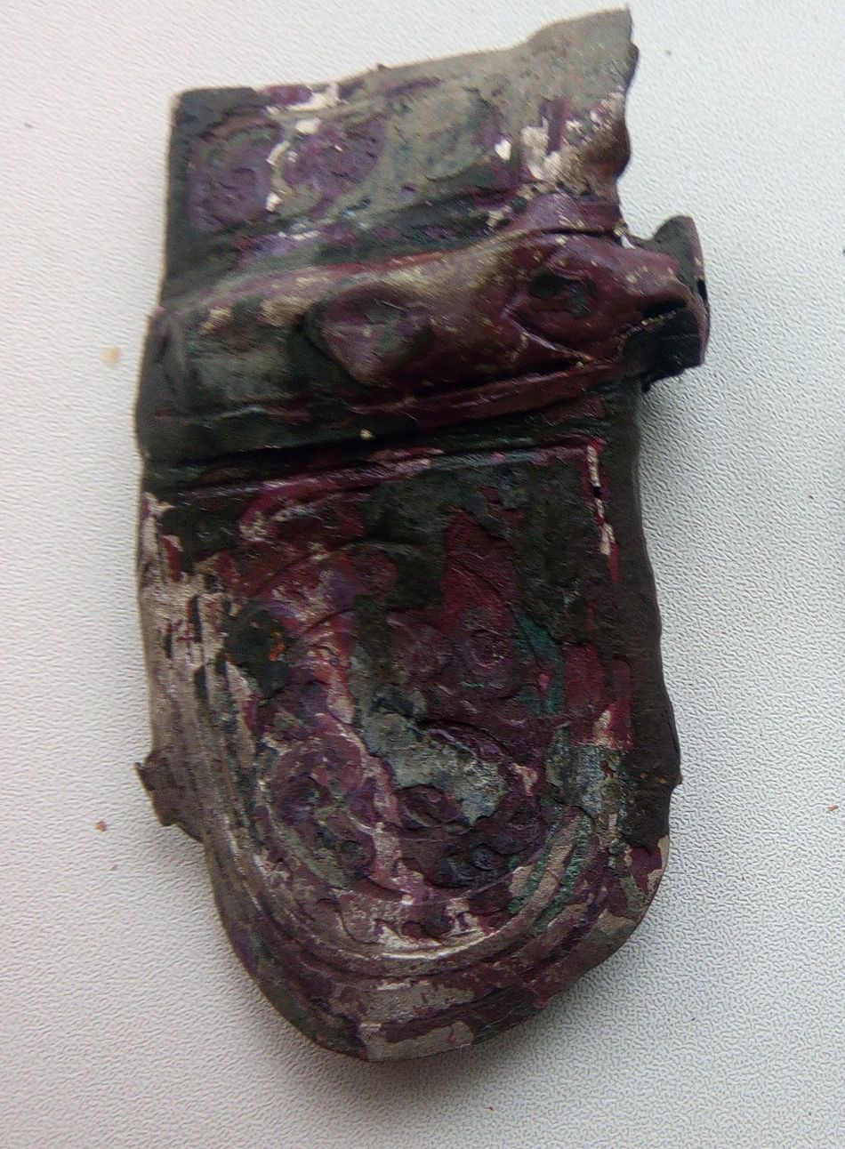

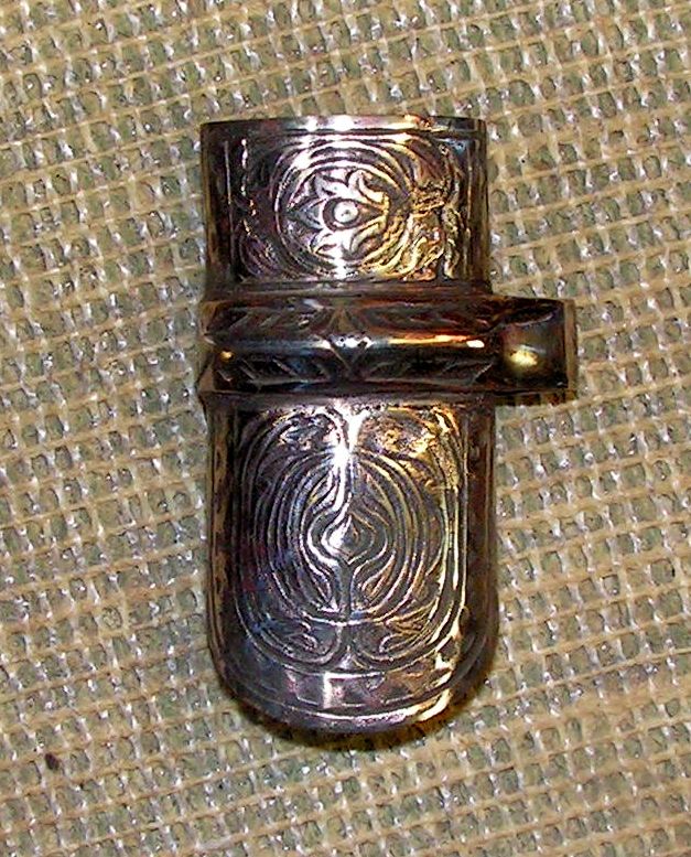

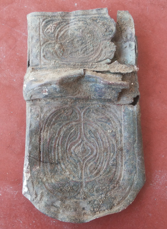

Вот устье как было и как стало.Присоединенное изображение

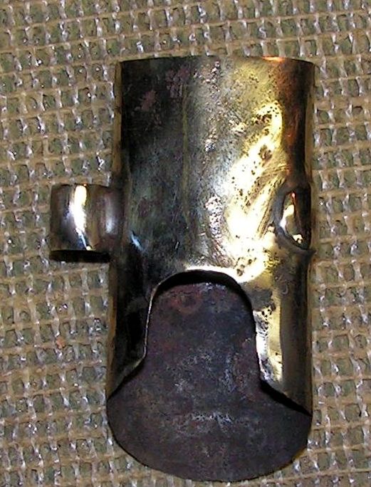

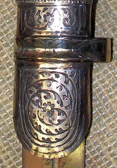

Вот ещё одно устье

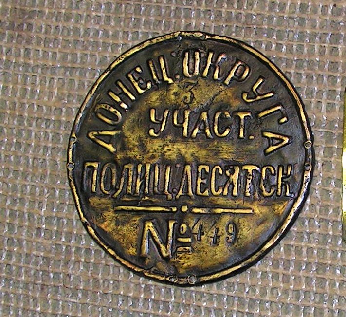

Ну и не совсем про ХО но теме та же, про то, что ни чего выбрасывать не стоит.

Недочёты можно конечно найти...но человек начинает-а потому, моё скромное имхо: Класс!
А про последнюю работу с этим...эээ...кругляшком металла-потому как состояние ДО иначе и не назовёшь, лично мне так и хочется сказать:Да ладно!!!???Реально шикарно вышло!

Ну так я стараюсь, на устьях недочёты из-за того, что не заполировал бормашиной припой, паяю серебром а оно немного шершавое получается, нужно заполировывать плоскостя. Ошибку понял, буду исправлять.

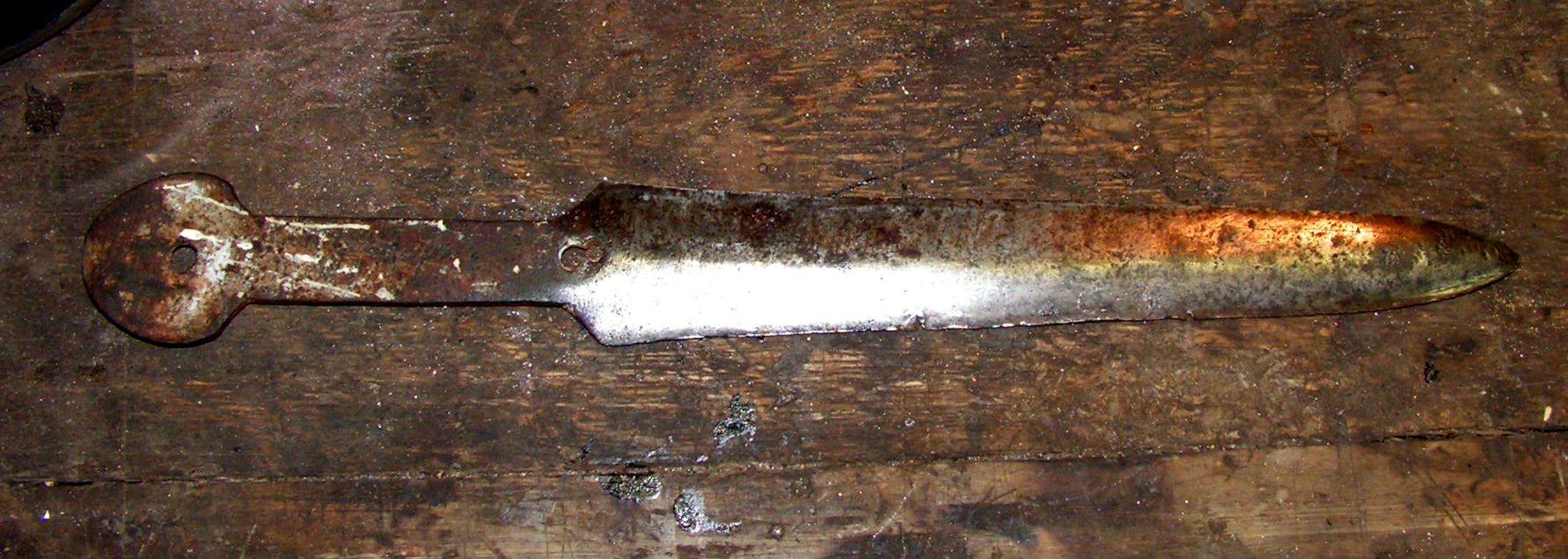

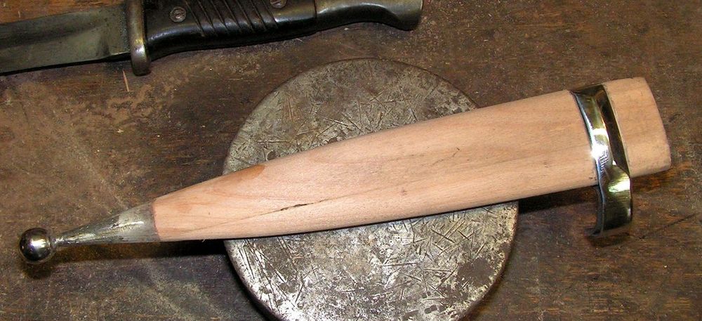

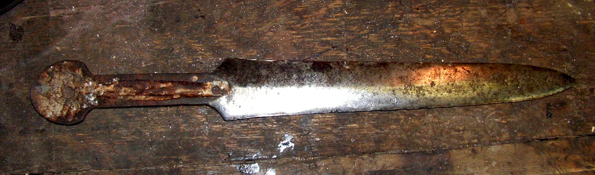

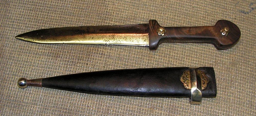

Немного продолжу темку, значит прислали мне вещь похожую на кинжал вернее это он и был, просто в процессе бытования он исхудал и уточился. Но хозяин его решил восстановить как память. Задача следующая : Очень бы хотелось что бы кинжал получился не столько блестяще-красивым сколько надежно-функциональным. Можно использовать более простые материалы. Я не планирую его использовать по назначению холодного оружия, он как память будет висеть на стене, но он должен быть рабочим в случае чего.
Бюджет более чем скромный.
Jeckafon
post Dec 8 2017, 21:24
Создана #34
Сообщений: 729
Зарегистрирован: 19-February 16
Пользователь №: 2,346,218
Номер карты: 19
Репутация: 189 кг

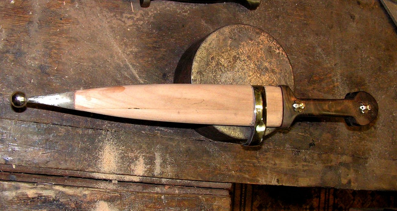

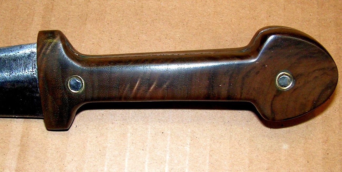

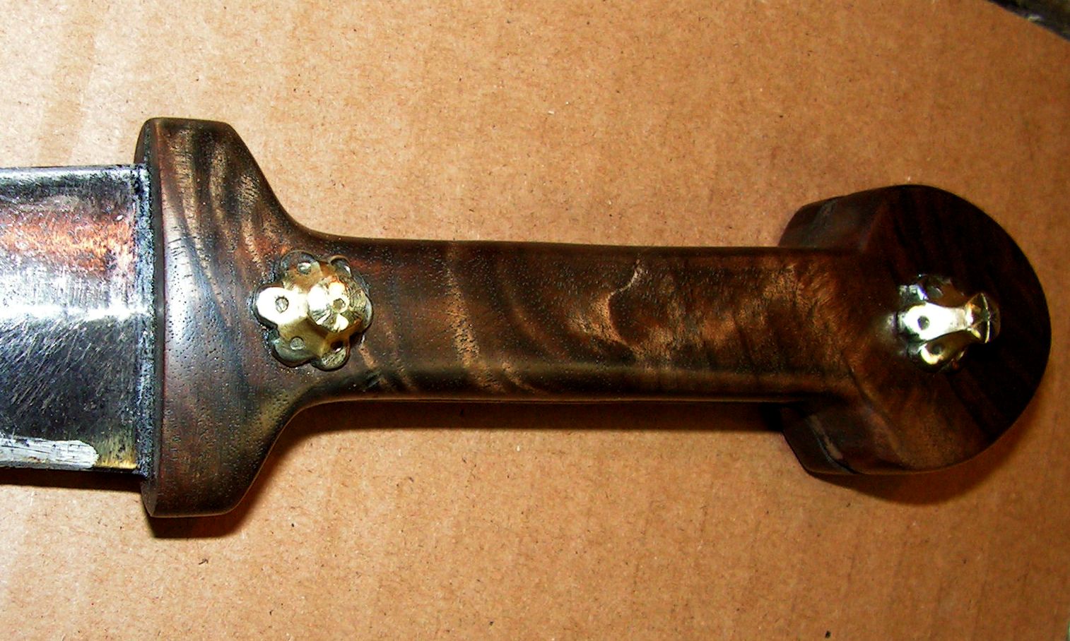

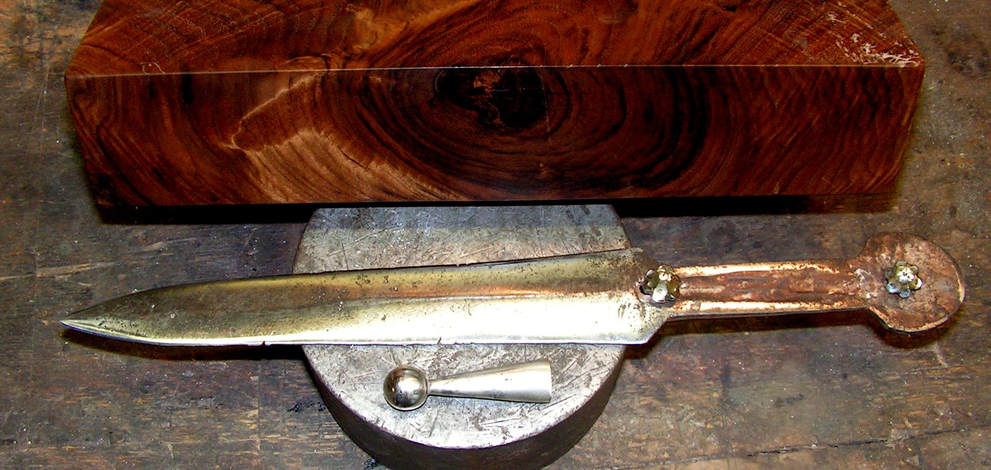

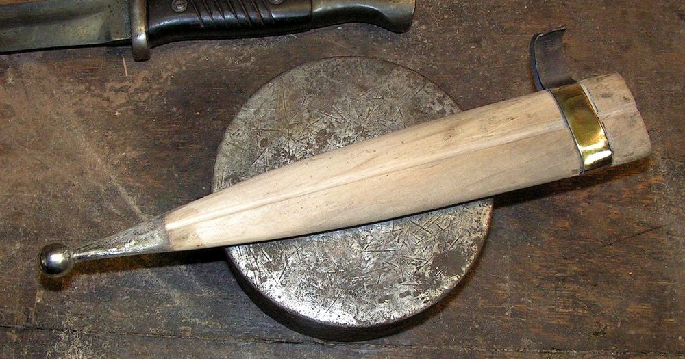

Ну и так как у меня всё было настроено на пайку, решил сделать шарик на него и гвозди.
В качестве материала на ручку хотел использовать орех, собственно его и использовал, но решил,что хоть что то в нём должно быть здоровским и взял торец сувеля ореха
Jeckafon
post Dec 8 2017, 21:29
Создана #35
Сообщений: 729
Номер карты: 19
Репутация: 189 кг
По материалу фурнитуры, там получается смесь латуни и мельхиора.
Ну и собственно сам результат.

Ну и оборотная сторона

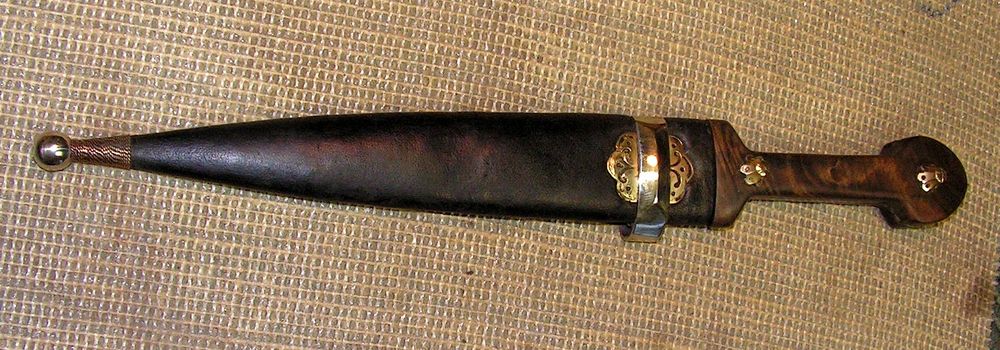

Ну вот ножны, сделана ещё и бляшка под обоймицу и выкройки кожи, ещё немного поработать швеёй мотористкой и можно обтягивать.

Отлично получается,вторая жизнь-это здорово.Жалко что сильно уточен.

Репутация: 189 кг
Жаль, конечно, что уточен, ну ничего, не поделаешь, время его не пощадило.
Ну вот собственно и результат моих стараний. кожу выбирал специально замученную, что бы хоть какая то гармоничность была с клином, латуни и мельхиор со временем патинку возьмут и будит вообще всё в темку.
