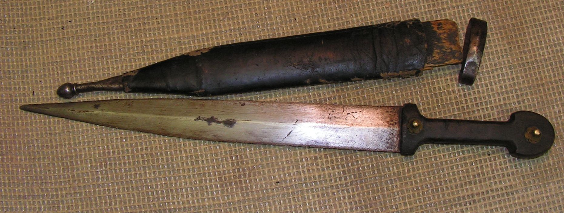

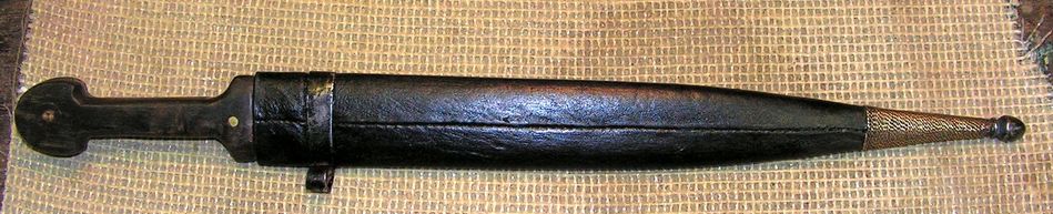

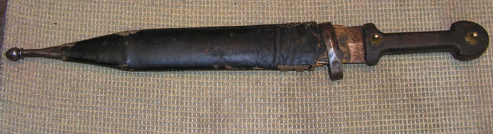

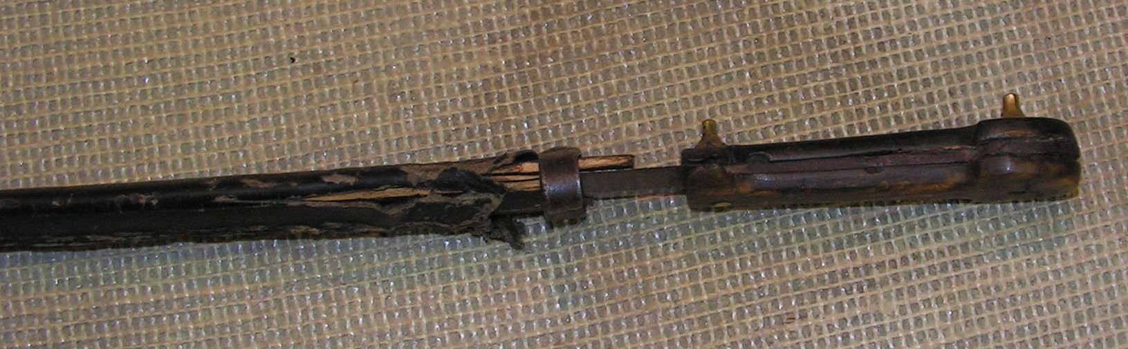

Приветствую всех!!! Решил показать то как сделал кинжал, темку создаю, потому, что этот кинжал был куплен на этом форуме и комрад с этого форума прислал мне его на ремонт. Собственно вот сам кинжал

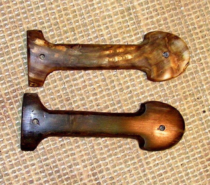

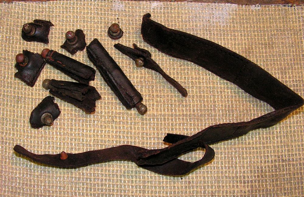

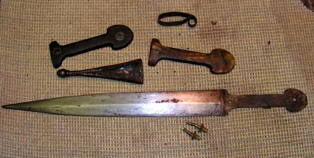

Щёчки рукояти болтались и небыли чётко подогнаны, ножны тоже восстановлению не подлежали, хотя можно было что то частично подклеить кожу растянуть, но невыносимо резкий запах плесени меня от этой идей отговорил smile.gif И я снял, всё, что нужно и начал работу.

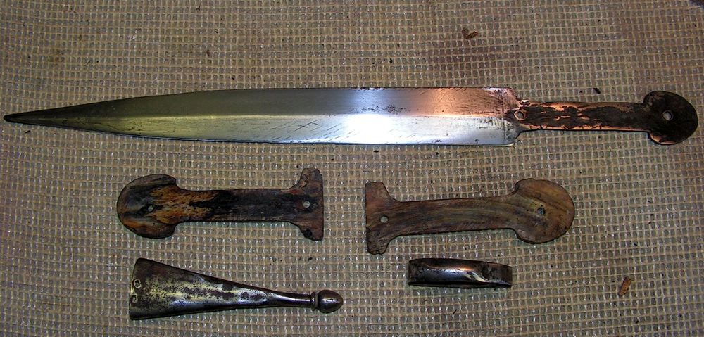

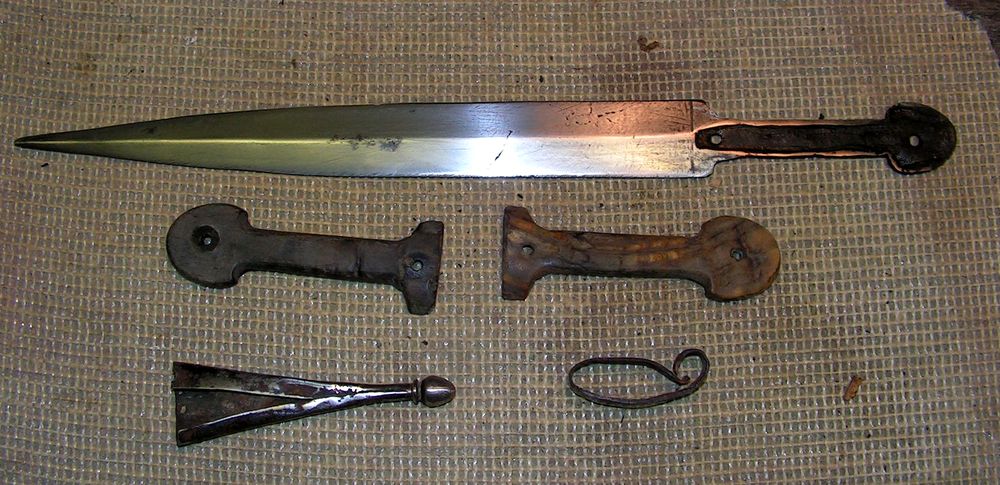

Всё было промыто растворителем, дабы смыть всю грязь и убрать запах.
Потом заделаны все сколы и трещины на щёчках и они были подогнаны к клинку и отполирован сам клинок. без излишнего рвения, дабы оставить ему антуражный старенький вид.

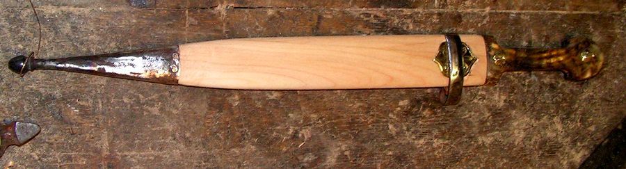

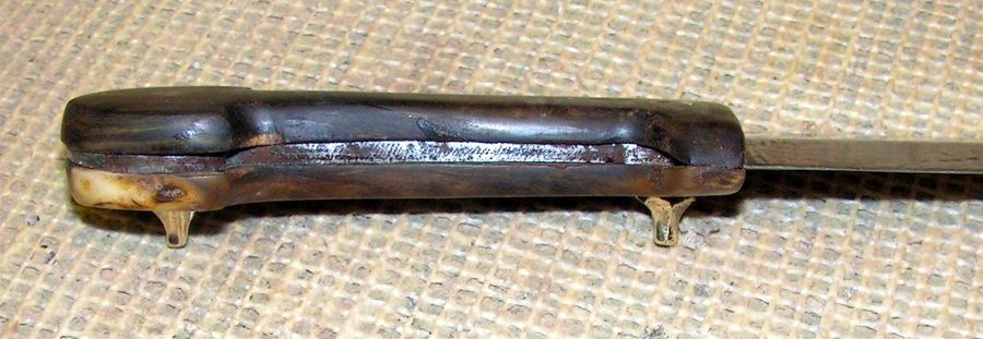

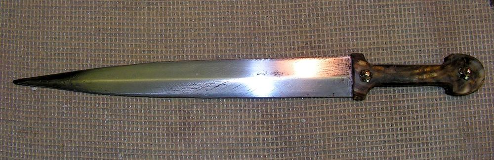

Далее были отожжены гвозди и их ножки были оттянуты методом ковки, соответственно ножки стали длиннее и гвозди остались родные. Потом монтаж щёчек, из за того, что отверстия на щёчке и буйвалиного рога просверлены были криво, на лицевую сторону я поставил щёчку из бараньего рога, та, что в оригинальном варианте стояла сзади она оказалась и ровнее и покрасивше.

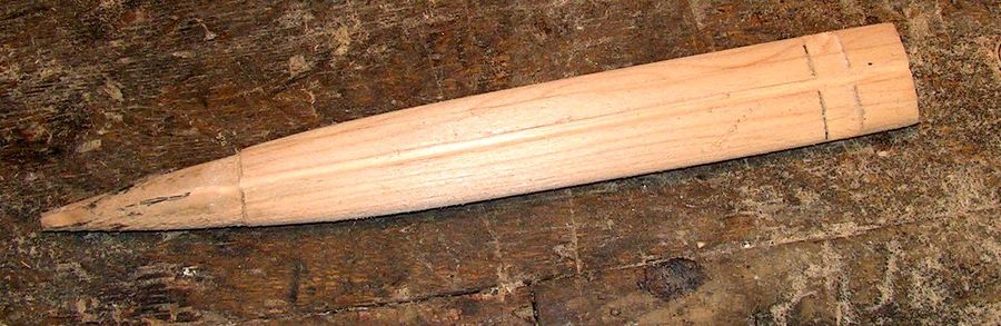

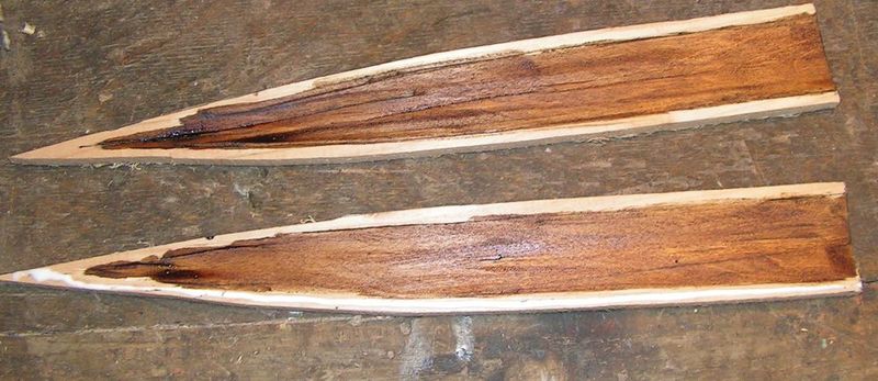

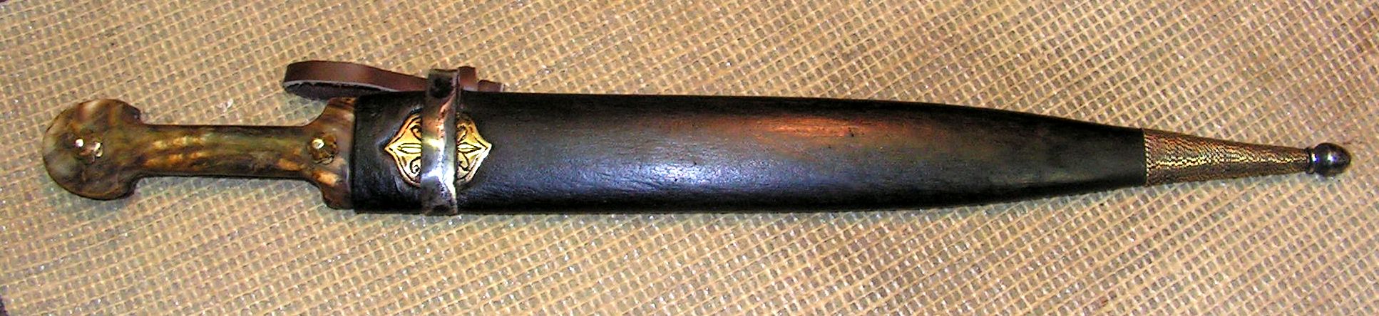

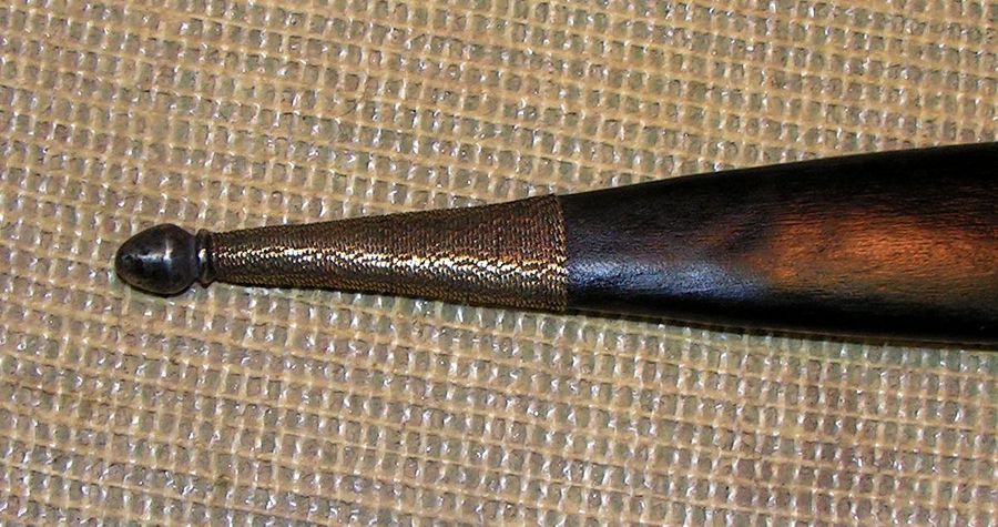

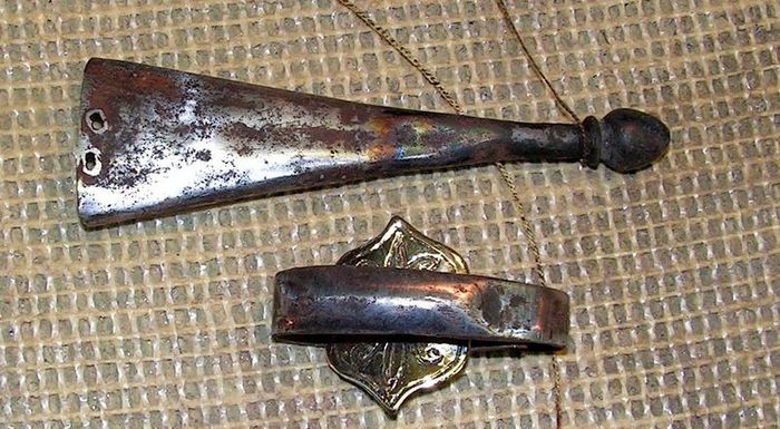

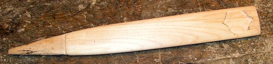

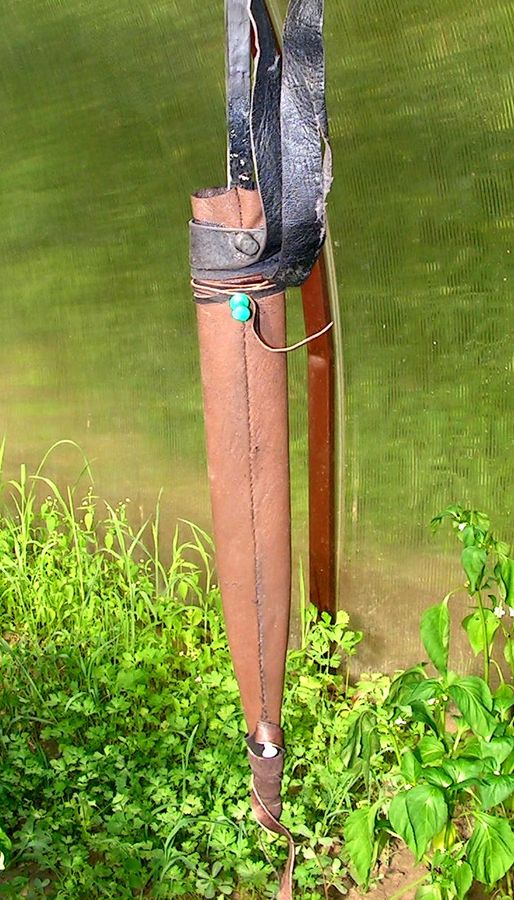

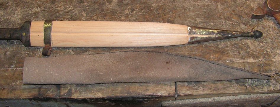

Далее были ножны, сначала я почистил фурнитуру. потом решил добавить пару элементов, это бляшку с рисунком под гайку и вымотать кончик стакана латунной витой проволокой. Сами ножны изготовлены из ивы, можно было бы сделать и из липы, и та и та не даёт сильного расширения при намокании, но решил сделать из ивы. Внутреннюю часть обработал морилкой, и выглядит старенько и не будит впитываться смазка с клинка в древесину, всякие балистолы и прочие оружейные смазки содержат щёлочь, а она разъедает древесину.

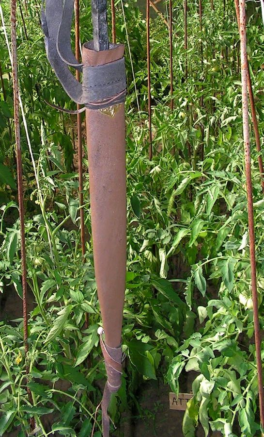

На предыдущих фото видно, что и под стакан, и под бляшку, и под гайку и под шов сделаны выборки в древесине. Сначала хотел обтянуть ножны козлятиной, но в связи с тем, что они получились очень и очень тоненькие а фурнитура садилась на них плотненько, очень, то обтянул их бараньей кожей коричневого цвета, под покраску.
Ну и после обтяжки на сушку в тепличку.

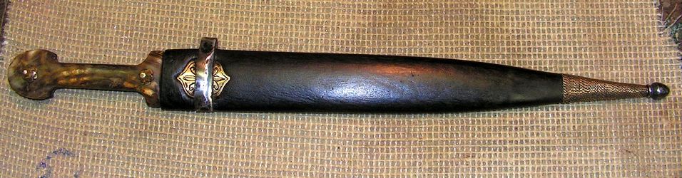

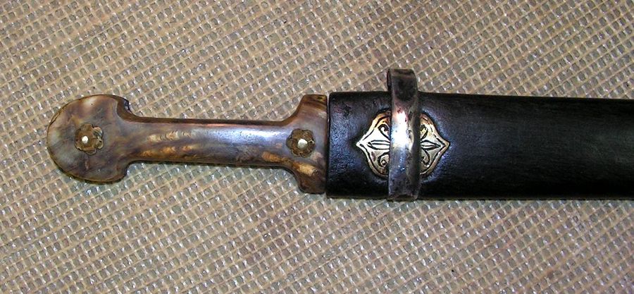

Потом покраска, тоже по старинке, краска тампоном втирается в кожу пока не начинает становиться, тампон смачивается один раз. потом краска подсыхает и всё повторяется и так много раз пока не будит нужный цвет кожи, долго, но эффективно.

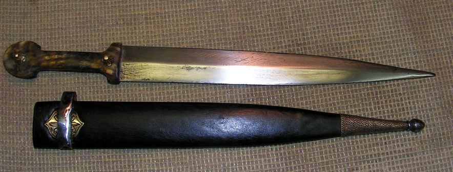

Ну и вот собственно сам результат трудов
GriGri
post Jul 5 2017, 00:06
Сообщений: 597
Зарегистрирован: 17-December 12
Пользователь №: 50,609
Металлоискатель: X-Terra 705
Репутация: 81 кг
Добрый вечер.
Очень даже симпатично.
С уважением...
Увлечения как способ увеличения добавочной стоимости.

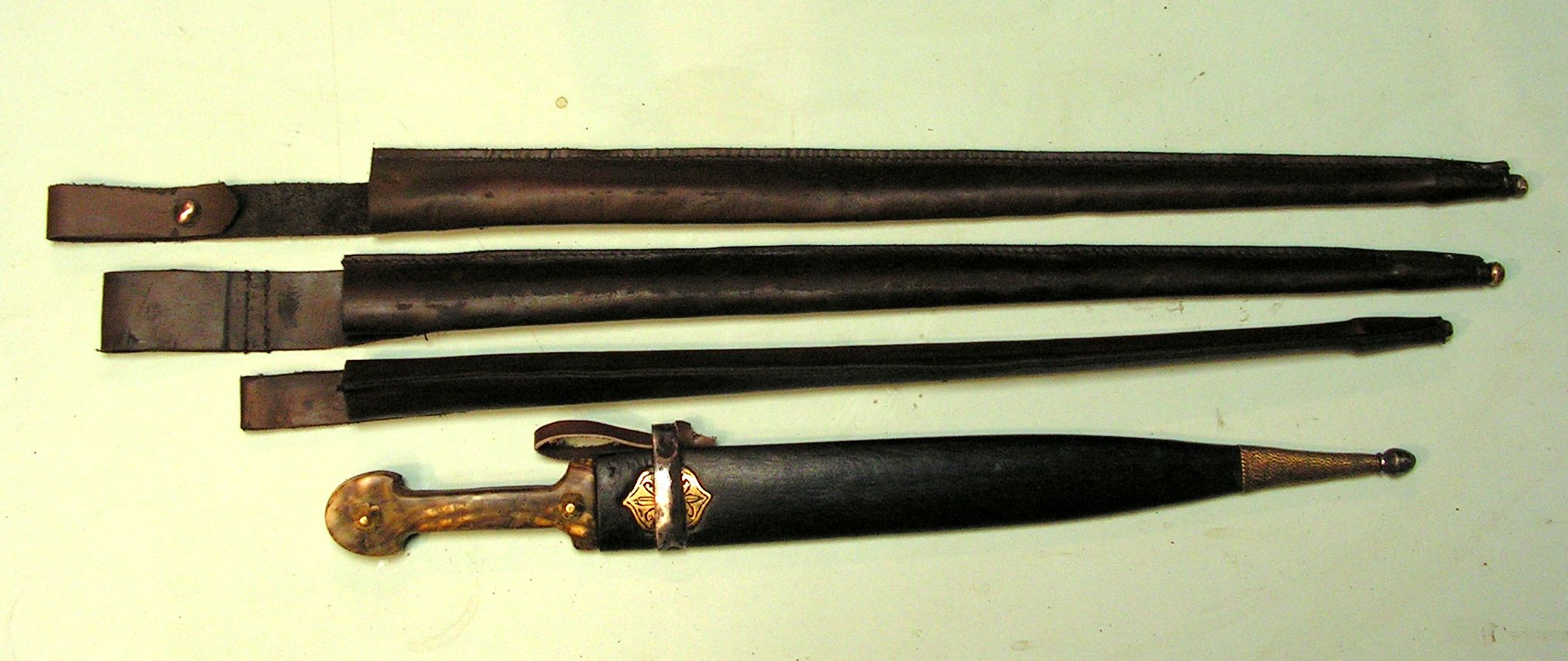

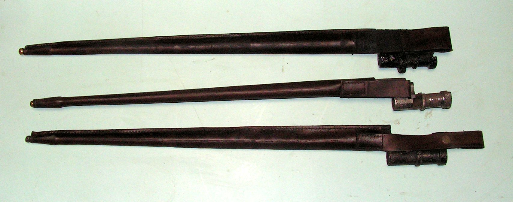

Так же с кинжалом приехал вот такой набор частей от ножен к штыку Мосина, будим делать новодельные ножны с использованием оригинальной фурнитуры но пока всё только в заготовках, всё покажу по мере изготовления.

Молодец,хорошо получилось,мне понравилось.,вы оттягивали винты ,они стали тоньше,а отверстия в клинке теже,то есть может произойти болтанка,так как диаметр винта не стал соответствывать диаметру клинка.
Jeckafon
post Jul 5 2017, 09:56
Сообщений: 729
Зарегистрирован: 19-February 16
Пользователь №: 2,346,218
Номер карты: 19
Репутация: 189 кг
Я гвозди оттягивал у самой шляпки, по этому болтанки не произошло.

Рог можно было покрасить в чёрный цвет под рог буйвола, а то разброд получился. Если не в курсе как могу подсказать.
Jeckafon
post Jul 5 2017, 22:16
Создана #15
Сообщений: 729
Номер карты: 19
Репутация: 189 кг

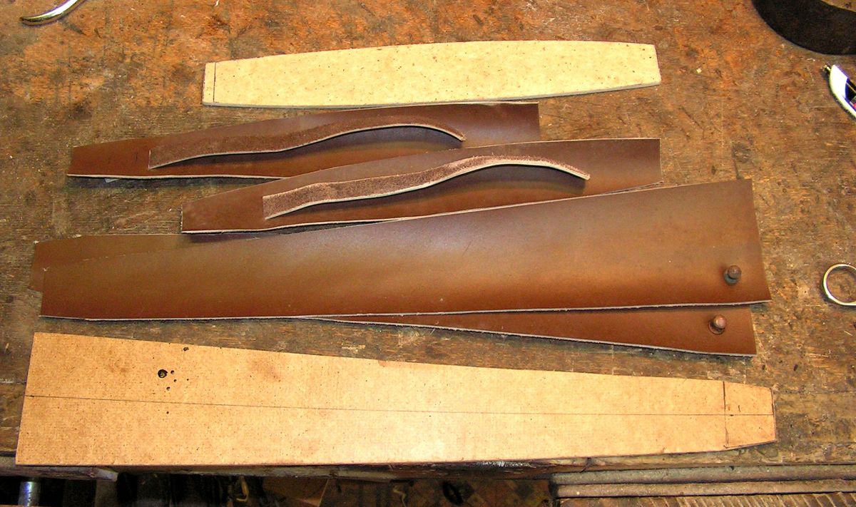

Stefan Баторий если подскажите буду Вам премного благодарен.

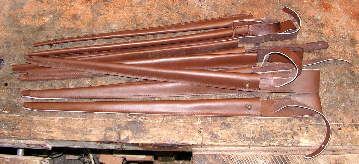

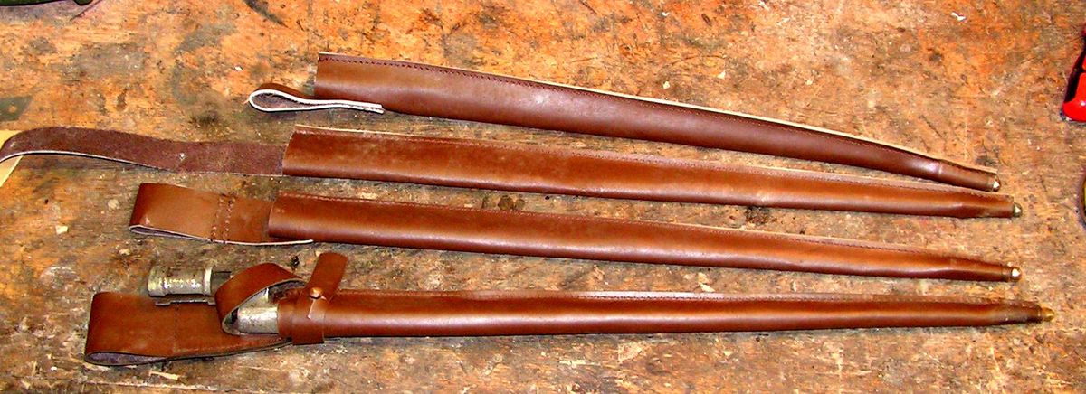

Ну и вот ножны, выкройки и пошитые заготовки

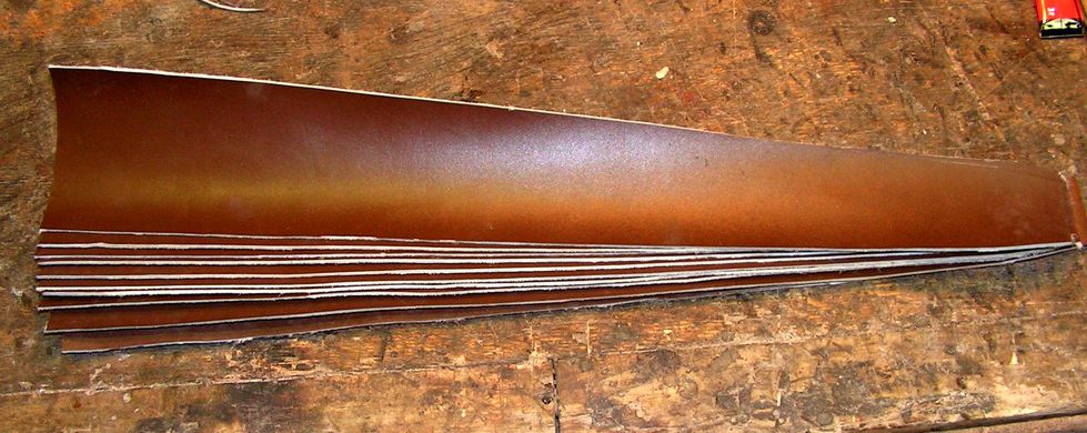

Jeckafon
post Jul 5 2017, 22:17
Создана #16
Сообщений: 729
Номер карты: 19
Репутация: 189 кг
И вот почти готовые, Финский вариант который со штыком готовый, завтра всё доделаю и сделаю хорошие фото.

Ну и вот царёвы ножны на штычёк

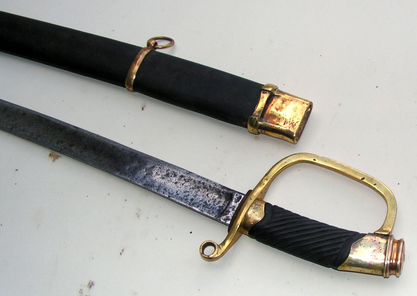

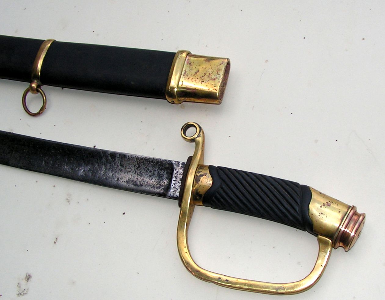

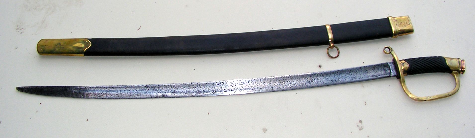

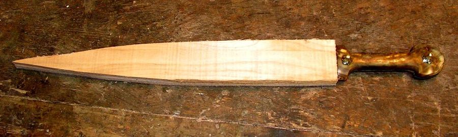

Добавлю немного свеженького, одна шашка была найдена комрадом в кладке на ней была гарда офицерки 1881г не было прибора на ножны окромя устья, клин в своих исторических формах, подуточен но ещё до того как её припрятали, длина клина 72 см. ширина в обухе 30 мм, ширина родная клеймо чёткое Г в круге и 1896
Значит сделаны ножны, черен из эбена и всё это собрано в кучу.
