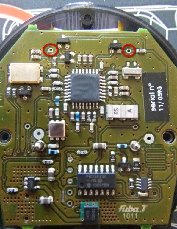

Есть некоторые результаты по теме. Есть вопрос. на рисунке есть две пощадкиЮ отмеченые красным. не могли бы прозвонить, куда идут, или фото с обратной стороны без АКБ

QUOTE(Plant @ Oct 8 2012, 22:06)
ок
Простите, что задержался! Копал... smile.gif Вот, фотки:
Тестером прозванивать пока не стал, по-моему и так видно, что к чему, но если надо сделаю.
Вот интересующие места по-крупнее:
... т.е. эти площадки с другой стороны ни к чему "не подвязаны"!

Спасибо, подтвердили мои предположения
