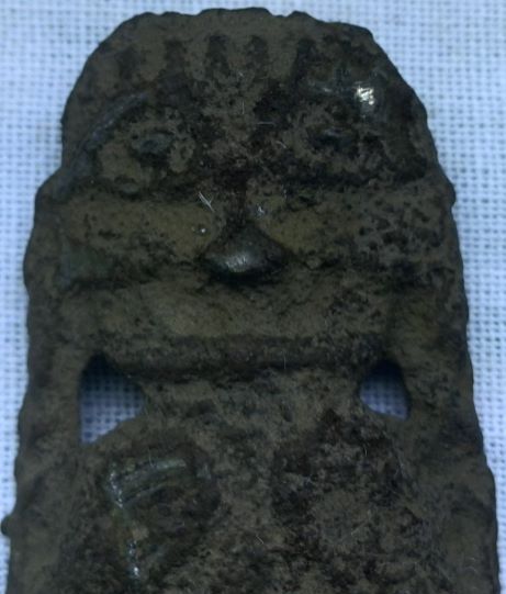

Здравствуйте уважаемые форумчане.давненько не заглядывал в тему.позвольте вопрос мастерам.какая концентрация бта в спирте должна быть для бронзы?заранее благодарю.ну ифоток для желающих поучить или поучиться.с уважением Андрей

QUOTE(andrei.zyryanov @ Jun 17 2021, 13:49)
3%.
Но для фигурки, что на вашем фото это не поможет. БТА работает на чистом металле.

спаибо за проценты.но.если ингибитор работает на чистом металле,то зачем он вообще нужен?чистый металл покрываем бесцветным лаком и все.нескладуха однако.все равно спасибо.с уважением.

QUOTE(andrei.zyryanov @ Jun 21 2021, 12:06)
...если ингибитор работает на чистом металле,то зачем он вообще нужен?...
Нужен, что бы защищать медьсодержащие металлы от коррозии, образуя на них полимерную пленку с ионами меди. Лак никогда не даст такого эффекта, т.к. он не реагирует с медью, а просто образует на ней покрытие, менее стойкое и с гораздо меньшей адгезией.
Т.е. БТА - это химический метод защиты, лак - механический.
Будем искать...

Первоисточник - Патент США, 3985503, 1976 г. Использование триазолов, и особенно бензо-триазола, в качестве ингибиторов коррозии и потускнения в различных средах.
По смыслу ниже приведенного текста данный хим реактив является ингибитором коррозии чистого металла. В условиях патентного эксперимента сие так и указано. Торговля данным реактивом как средством - останавливающим протекание уже НАЧАВШИХСЯ коррозионных процессов на корродированных монетах, для остановки коррозии является маркетинговым ходом, с введением в заблуждение покупателя ОБ УСЛОВИЯХ ЕГО ИСПОЛЬЗОВАНИЯ. Это прямо влияет на желаемый результат - остановке уже начавшейся коррозии от слова НИКАК. Действие БТА основано на соединение с молекулами чистых металлов.
