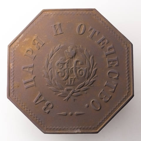

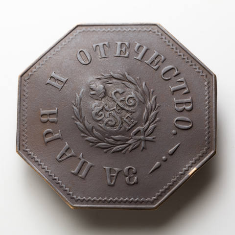

Если позволите, то я бы тоже хотел показать результат моей работы. Мне результат очень нравится.

QUOTE(AV.Sots @ Dec 11 2019, 23:12)
QUOTE(Урман @ Dec 12 2019, 08:06)
Да это понятно, аксиома,  так сказать. Просто хочется  знать конкретно по этой монете весь  комплекс работ по чистке.
Стандартно:
1. Убираю крупную грязь механически
2. Смываю, размягчаю жирную грязь химически если это нужно
3. Расчищаю механически
4. Патинирую если нужно
По данной монете были проведены все 4 пункта работ.

QUOTE(Гусар @ Dec 11 2019, 18:37)
Выглядит хорошо .
Благодарю!
монета какая то черная .
Так ведь сфотографировать можно по разному. Свет разный, настройки разные, результат разный. Даже просто разглядывая монету в темной комнате с плохим освещением и при солнечном свете на улице мы увидим ее по разному. Черной в одном случае и светлой в другом.
Вот фото ДО сделанные мною. Такой я ее получил.

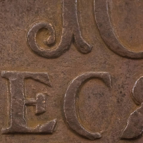

QUOTE(seregaiscatel @ Dec 12 2019, 08:11)
Добрый вечер , а возможно глянуть вот такие фото  поля этой монеты после чистки ?
В микроскоп телефоном толком ничего путнего не вышло. Одел макрокольца на соточку и вот что смог. С микроскопом не сравниться так как там ты открывается совсем другой мир.

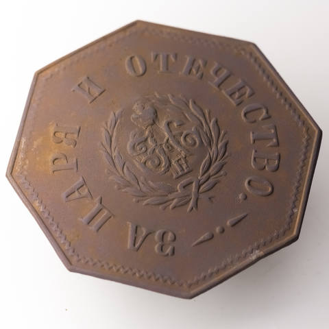

А вот другой пример механической чистки.
Фото из земли сразу как поднял:
Фото после того как помыл под водой с зубной щеткой. В парочке мест был зеленый налет, который я убрал гладилкой. На фото отчетливо видно следы этих мест. Поле шершавое.
Ну и результат после того как прокрутил в галтовке.
Никакой химии (если не брать в расчет первичную промывку щеткой с мылом от земли)
