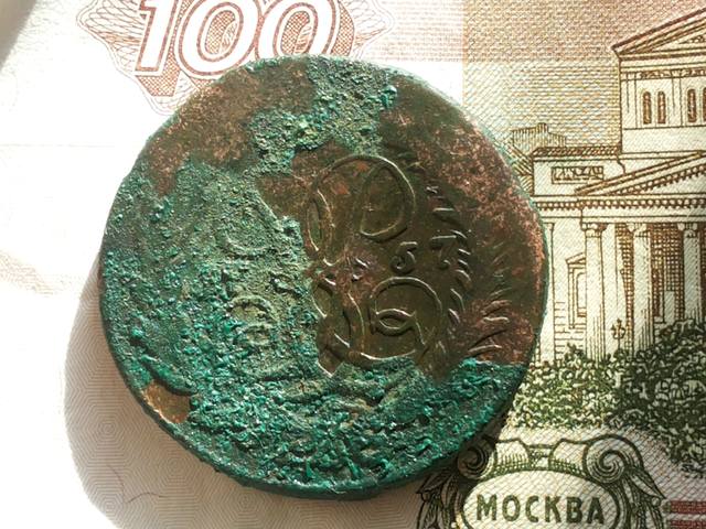

Добрый день,уважаемые профессионалы и любители механической чистки! Хотя много раз слышал,что не стоит выставлять промежуточные этапы ,но все таки.. Хочется услышать,мнения форумчан по начатой работе. Так как,только учусь,любая критика приветствуется. Монета была выдержана в дисциляте в течении двух суток, затем в 1% растворе полароида в течении часа,для закрепления патины,сушка в течении 6 часов и расчистка.

Правильным курсом идете Товарищ!!! Лично мне нравится . Я бы может поралойд не использовал, монета вроде крепкая. Паралойд использую только в сыпучих монетах ,а если использую дистиллират обхожу стороной.

Спасибо, на добром слове, Андрей!. Патина под окислами тонкая и бывает счищается вместе с ними. Попробовал закрепить, слабым раствором полароида . Стало намного лучше.

QUOTE(Шалун @ Mar 7 2019, 15:50)
... Так как,только учусь,любая критика приветствуется. Монета была выдержана в дисциляте в течении двух суток, затем в 1% растворе полароида в течении часа,для закрепления патины,сушка в течении 6 часов и расчистка.
Любое действие должно быть чем то обусловлено.
Совершенно непонятно для чего вымачивать в воде (аж двое суток), равно так же не понятен пассаж с паралоидом. Непонятно что высушивали.
Единственно, что ясно - расчистка, с этого и начинать надо было.

QUOTE(org @ Mar 10 2019, 19:47)
Соглашусь. Оба действа абсолютно ни к чему в данном конкретном примере. Просто расчистка и всё.
