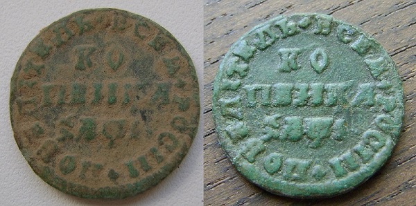

Космокопатель
post Jun 7 2018, 15:46
Создана #352
Сообщений: 319
Зарегистрирован: 1-July 10
Из: Вторая дверь прямо
Пользователь №: 19,418
Репутация: 60 кг
QUOTE(drontozavr @ Jun 7 2018, 09:11)
А почему тогда сначала не почистить в мыле ,а потом применить механику тогда и покрывать не надо!!!
На мой взгляд плохой совет. Поясню.
Каждая монета требует индивидуального подхода к выбору способа чистки. Порой даже хорошее фото не позволяет правильно спрогнозировать результат. Впрочем это в вопросах форумчанина StanislavR не особо важно. Человек решил поэксперементировать.
Если монету положить в мыльный студень, то вторую сторону можно уже механикой не чистить. Мыло уберёт конечно всё, не избирательно. В результате каверны, потеря рельефа и т.п. Шабером убирается лишнее там где нужно, поле более ровное остаётся после расчистки.
Отвечая на вопрос чем закрыть от мыла одну из сторон посоветовал бы палароид. Монету же потом шабером чистить, вернее одну сторону. Космолоид используют для консервации уже чищенных монет.

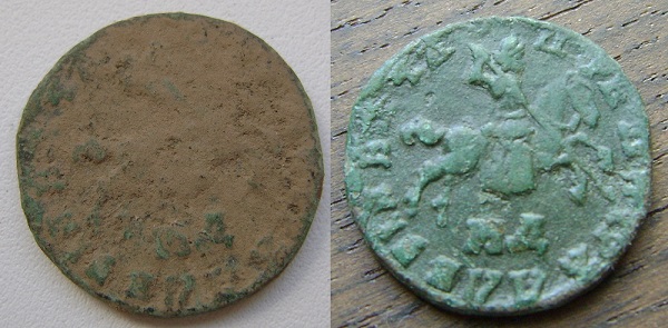

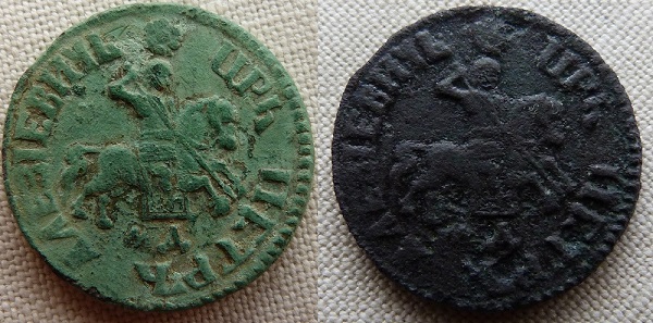

Ну и для примера как мыло может "почистить" монету покажу фото. Первая копейка Петра Алексеевича (фото 2 и 3) была мной убита мылом года четыре назад, хотя меня предупреждали не делать этого. Не послушал, только постигал науку чистки медных монет.
Вторая монета (фото 1 и 4) была мной поднята в этом году, в поле на неё не плевал и об перчатку не тёр, в луже не купал. Как нашёл так и положил под шабер. Думаю всё понятно без пояснений.
