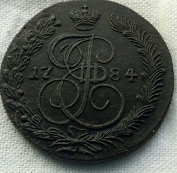

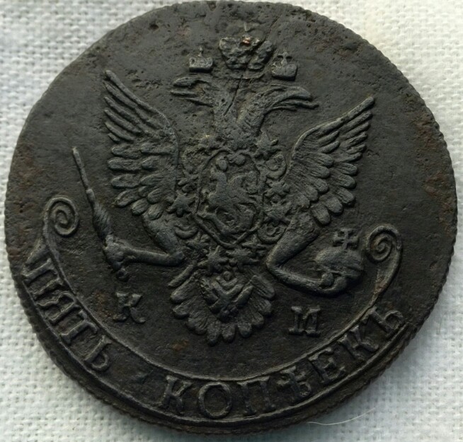

Здравствуйте.уважаемые форумчане.давно не смотрелэту тему.вот решил выложить на суд плоды рукоблудства своего.оцените пожалста.5к1784км

Неплохо! Но с полем аверса я бы еще поработал! С уважением.

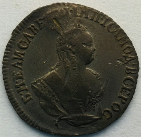

Да боязно и так кое где пришлось до металла шкрябать.потом патинировать эти места.хотелось основную патину оставить,не драть до металла.одно интересно,вот две монеты с одного огорода,десярик сибирь оттуда тоже,патина почти черная.думал у десярика потому,что в составе серебро,а у этого пятака такая же.удобрения наверное,состав почвы.прошу посоветовать,что сделать с гривенником,чтоб не убить.портрет императрицы неплох помоему.поле как будто кусали.заглаживать или так выставлять?с уважением.андрей

QUOTE(andrei.zyryanov @ Jan 21 2018, 11:43)
Не может быть фальшак в ущерб обращению?
Серебро, смело, для начала, в трилон... Можно в горячий (быстрей)

Серебро.точно.когда поднял,помыл,сверкало.полежало три месяца в пакете,покрылось такой патиной.не думаю,что шальшак,под микроскопом видно мельчайшие детали.потяжки там всякие.был у меня гривенник 57г.все то же.нокак то безолаберно их штамповли.с уважением.андрей

QUOTE(andrei.zyryanov @ Jan 21 2018, 14:59)
Тогда, однозначно, в трилон... после него в стакан с дистилировкой и в течении недели менять ее периодически....
Не из ила монетка?
У меня чешуйка подобная случилась: помыл (белая).. потемнела... помыл (белая).. потемнела... помыл (белая).. потемнела...
Только вымачивание в дистилировке прервало последующие потемнения...
Думаю, в иле, где она лежала - много серы было...

Точнее в глине.попробую с дистиллятом пусть полежит .может что получится.но вопрос в том,заглаживать выбоины или нет?спасибо за совет.с уважением.андрей

QUOTE(andrei.zyryanov @ Jan 21 2018, 17:06)

QUOTE(andrei.zyryanov @ Jan 22 2018, 13:17)
День добрый.так понял,что выбоины заглаживать не надо.а почему?
Подвески механически чистили?мелочевку такую шабером,умотаться.с уважением.андрей
Там ядреные забоины - Вы их не выведете... чтоб их убрать, в них нужно как-то "впаять" аналогичный металл... (я такого не умею... и не знаю, кто делает подобные вещи)..

Все понятно.не буду пока трогать этот гривенник.что касается выбоин,то можно серебрить с помощью нитрата серебра(гагьваника)долго правда.можно заложить в выбоины амольгаму,кстати,содержание мади и серебра можно подобрать с подобных монёт.зашпаклевать,нагреть,ртуть испарится,сплав останется.но конечно именно эта монета таких трудов не стоит.но способ можно обсудить.с уважением.андрей

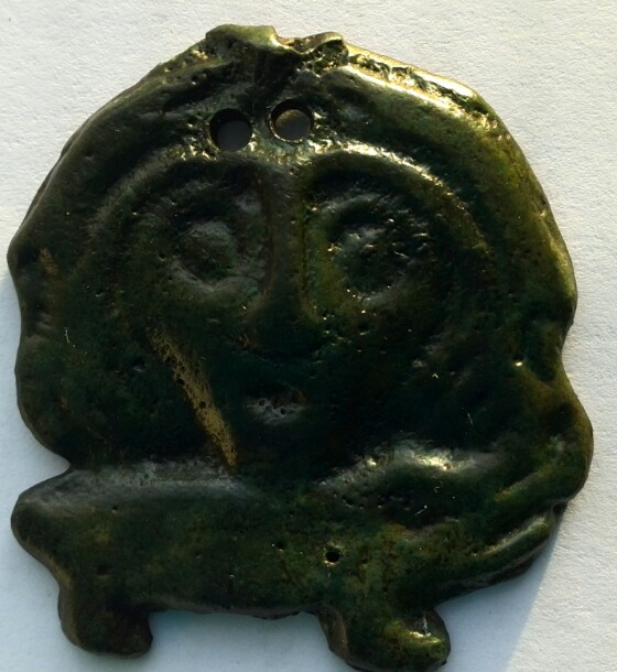

Добрый Вечер! Сегодня закончил работу одного заказа. Получил от работы огромное удовольствие. Почистил, положил соломенную полупрозрачную патину,покрыл воском. Вот такая получилась шумелка\
До чистки user posted image
http://savephoto.ru/f/1flnh4oreueb23
http://savephoto.ru/f/1wblwzmlst2t24

AV.Sots

QUOTE(drontozavr @ Jan 24 2018, 00:09)
После
А можно фото на светлом фоне или на руке? Только при дневном свете. Не понятно, какого цвета предмет сейчас. Красный фон сильно искажает цветопередачу.
Выше вы процитировали: "Да и в нашей работе всегда лучше не дочистить ,чем перечистить. старая вещь должна быть чистой, но не новой."
С этими словами я с вами полностью согласен. Но сугубо на мой взгляд, именно с этим предметом так и вышло (перечистили). Там всего то, нужно было в паре мест убрать рыхлые окислы. Но не трогать вкрапления зелени (малахита). Это как раз и придавало нормальный аутентичный вид. Просто закрепить и законсервировать. Пусть было бы пятнами, но зато всё по родне. smile.gif

QUOTE(AV.Sots @ Jan 24 2018, 01:26)
Приветствую Алексей ! Завтра сделаю! Я так и делал на предыдущих щумилках ,видели наверное,но здесь так решили.
