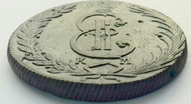

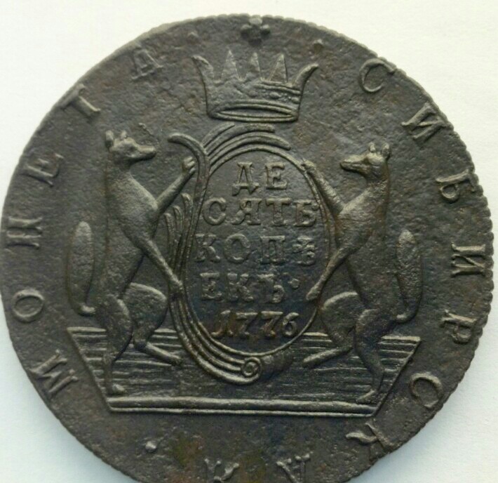

Здравствуйте уважаемые форумчане.давненько не заглядывал в тему,вижу народ не очень активен.дочистил 10коп сибири.наконец то.патину сохранил родную,проблемные места обработал бта на спирту,законсервировал космолойдом.выбоины замазывать не стал.во первых кажется,что в основном это механика.да и раскол штемпеля присутствует.имхо конечно.а во вторых посчитал,что если бы выбоины заделал,то тогда это уже поделка была бы.фотки неочень,пасмуро у нас,цвет не передают.вот так получилось.с уважением.андрей.
Осветлил немного
Сообщение отредактировано andrei.zyryanov: Dec 26 2017, 12:17

Андрей а ДО чистки???

До чистки выставлял в этой же теме.монета нашла новогохозяина.сНовым Годом соратники.
