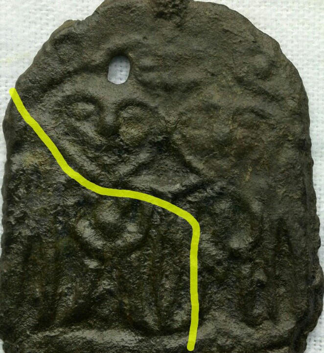

QUOTE(drontozavr @ Nov 1 2017, 18:36)
Спасибо! День на одну монету! Поле ,сначала шабер,потом ,гладилка,затем стекловолоконная кисть полтимопять шабер , воск ,гладилка,кисть более с длинным ворсом.
Добрый день! Не подскажите, после воска гладилка? А потом еще раз воск нужен? Или просто разогреть? Или только кисть стекловолоконная и все?

QUOTE(StanislavR @ Nov 7 2017, 01:26)
Воск для скольжения потом использую для консервации, или космолоид!

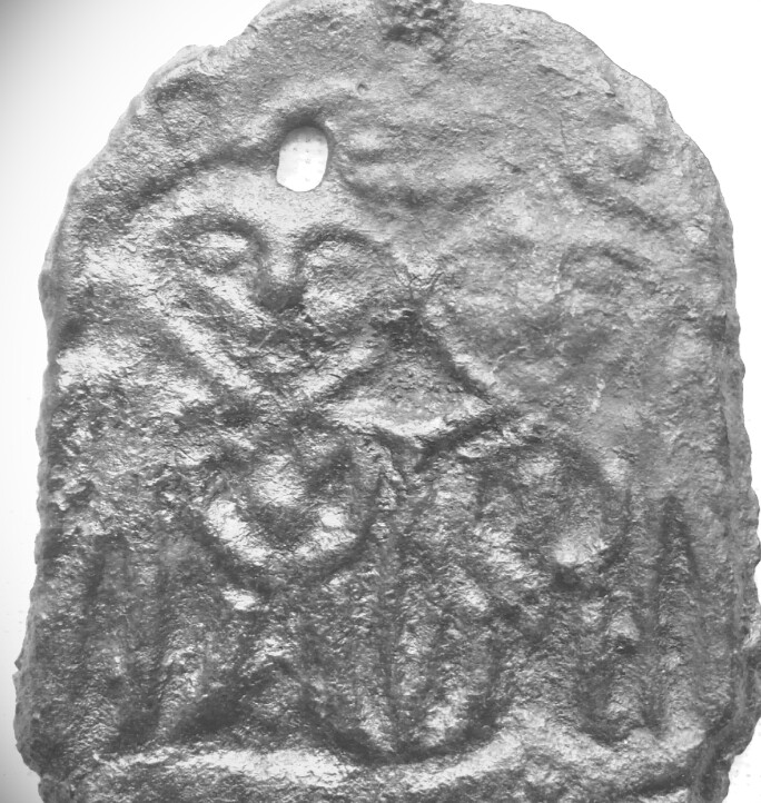

QUOTE(AV.Sots @ Nov 6 2017, 00:55)
Не понравилось. В первом примере воск по границам рельефа виден визуально. И "замылил" весь рельеф с полем. А на второй, наплыв марганца. Во общем, примеры слабые и явно не на показ.
Да ладно ,нормально все подметили, правильно,на ошибках учимся. Исправим.
Там еще фотки отвратительные получаются,на савепике проще и лучше.

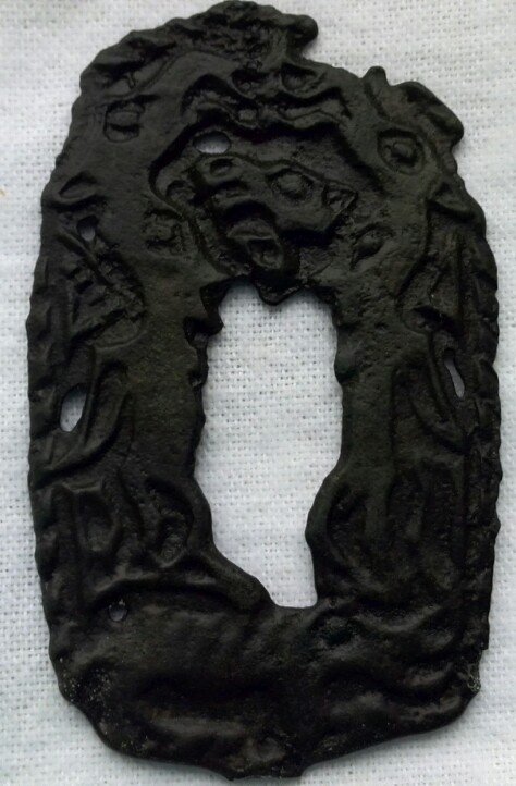

Здравствуйте ,можно что-то сделать с боковиной и не проливом ,понимаю что о пайке речи быть не может или оставить так и положить к ,,трупикам,, sad.gif

QUOTE(Hells Bells @ Nov 11 2017, 22:56)
Тема с реставрацией Металлопластики закреплена выше.
Иконка в убиенном состоянии. Реставрировать тут нечего.
Присылайте ! Я рискну потом покажу!!!

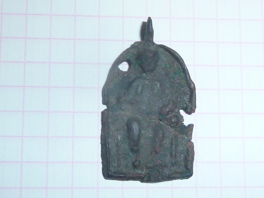

Stefan Баторий
post Nov 16 2017, 21:07
Создана #217
Сообщений: 532
Зарегистрирован: 21-March 17
Пользователь №: 2,360,908
Репутация: 43 кг
Иконку Спас на троне сделать можно. Вердикт "трупик" не верный.

QUOTE(Stefan Баторий @ Nov 16 2017, 21:07)
Ну думаю к этой теме мы еще вернемся.

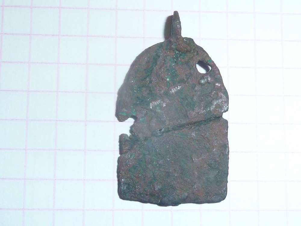

StanislavR
post Nov 16 2017, 22:30
Создана #220
Сообщений: 71
Зарегистрирован: 6-May 16
Пользователь №: 2,349,793
Добрый день! Помогите пожалуйста советом.
Проблема с трескающейся патиной. Вроде делаю все по науке. Домой несу в контейнере с землей , дома промываю мягкой кисточкой в дист. воде слегка от земли , дальше на сутки- двое в дист. воду ( на пластиковом ситечке у поверхности) , потом часов на 12 в спирт ( на всякий случай с бта) . После вытаскивания из спирта в 9 случаях из 10 через несколько часов
Вся поверхность в трещинах до рыхлого куприта или до белесой , иногда светло зеленой прослойки(если она есть). Причем патина отходит иногда большими кусками , под которыми отличный рельеф , но он ( рельеф), к сожалению, из светло зеленого окисла , мягкий и его никак не получается сохранить. Вопроса в общем то два:
Что я делаю ни так с обессоливанием и сушкой , что патина так трескается?
Как сохранить рельеф из мягкой субстанции?
Спасибо заранее за ответы и извините за длинный текст
