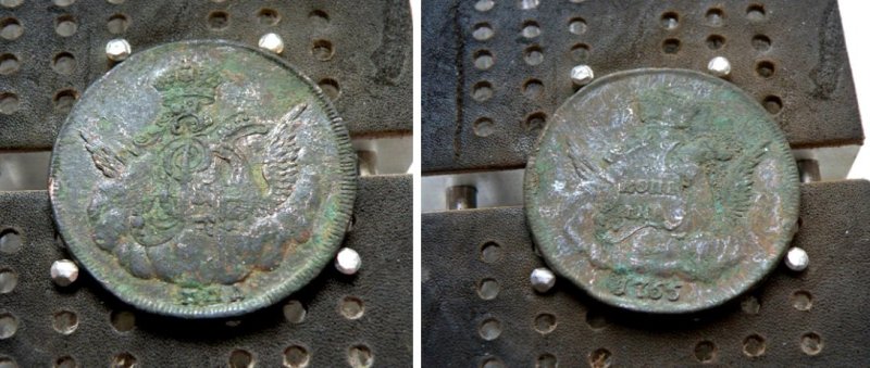

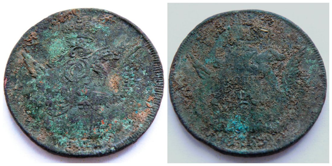

В своё время, мой приятель испортил химчисткой вот эту монету. А, потом, обратился ко мне с просьбой чтоб на ней, хоть что-то было видно. Я, ему сразу сказал: "Дружище, здесь нечего ловить. Тут надо заново воять. И это уже будет не монета, а экспонат для краеведческого музея"
Упросил он всё таки меня...Взялся я за подрезку этого какала. Аверс ещё более-менее проглядывал, а вот арматуру пришлось резать по наитию.

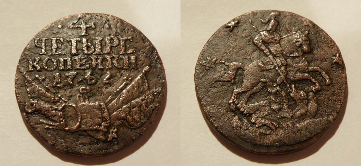

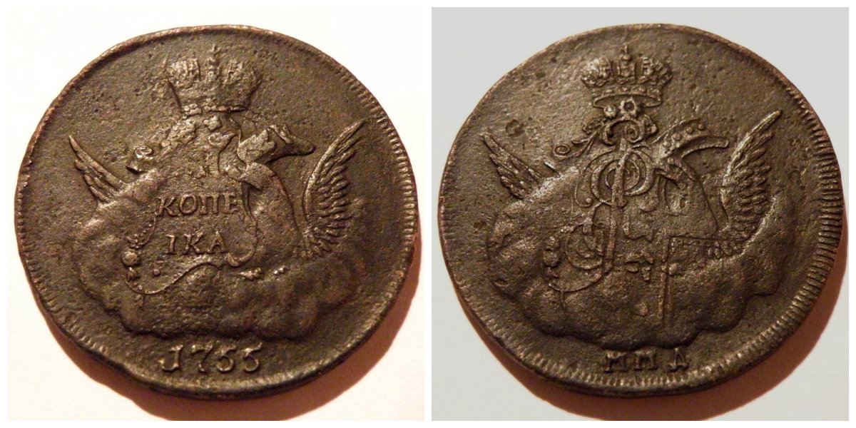

Эту не частую монетку, расчищал тому же приятелю. С той ли ж разницей, что его кипучая энергия и шаловливые ручки не усели засунуть её в щёлочь.
Работать с этой монеткой было одно удовольствие, т.к. по сути своей, коррозия не очень над ней поглумилась.
Микроскоп МБС-1, самодельные резцы из твердосплава...и два вечера. Это всё что потребовалось для востановления этого перечекана. У и на финише, подтанирол её Брасс Блэком.

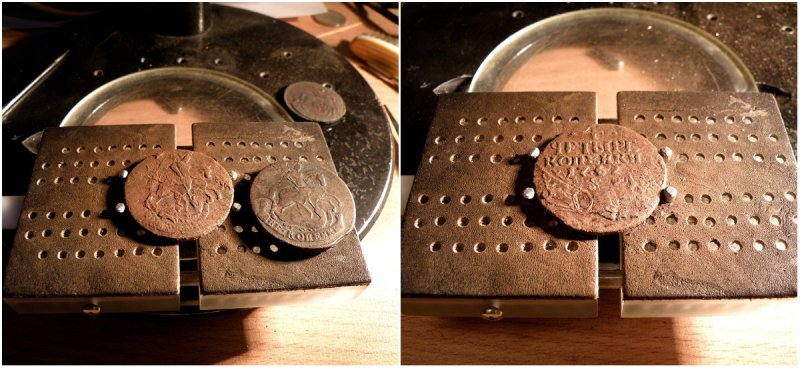

неплохо,А шаберы у Вас какие??? Из какого твердосплава ,какой формы???

Я не заморачтваюсь . шаберы из поломанных и спиленых надфилей. Можно мелкие мечики перетачивать . . Дисковые фрезы использую .Всё работает хорошо.
