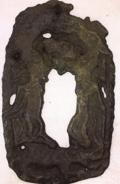

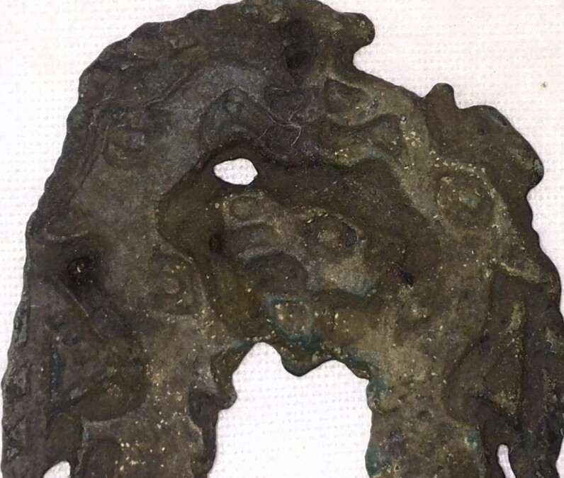

Приветствую всех! подарили коллеги монету говорят на опыты или в хлам. Жалко стало!!!
http://pixs.ru/showimage/spm88adojp_2821493_28191409.jpg
http://pixs.ru/showimage/spm88rdojp_8995551_28191452.jpg

Мне бы на опыты дарили.и побольше,побольше.получилось хорошо ,но наверное не на продажу.

Не понравилось. В первом примере воск по границам рельефа виден визуально. И "замылил" весь рельеф с полем. А на второй, наплыв марганца. Во общем, примеры слабые и явно не на показ.

Изначально, человек показывал тут в теме работы более сильные, чем последние. Вывод делается на совокупности фактов и косяков. Зачем было выставлять не пойми чего, когда до этого всё отлично получалось? Ведь он может делать и всё у него получается. Но тут конкретные косяки. Даже если сравнить работу с недавними пятаками. Да и вовсе не понимаю, для чего показывать примеры, которые, мягко говоря, ни о чём. Просто для поддержания темы?
