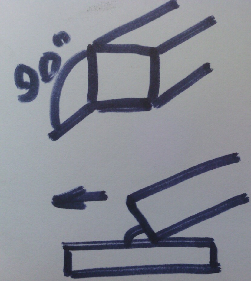

QUOTE(савоста @ Nov 1 2017, 19:24) Извините,что влезаю в вашу беседу Да нем никакой тайны. Квадратный стержень из хорошей стали и круглая стальная проволока стачивайте окончание квадратной под прямым углом ,круглой проволоки под 45 и вот вам кромки для шаберения,ну а сперва брал у Странника,но у него нет больших для плоскости поля. |

QUOTE(andrei.zyryanov @ Nov 2 2017, 10:36) Пршу прощения.квадратный шабер это для меня новенькое ,что то.особеннозаточка под прямым углом.и как Вы его по полю монеты ведете?я правильно понял? Пардон.фоткаперевернулась с чего то. Если взят квадратный стержень и посмотреть на торец там будет ровный квадрат у него ест ребра это и есть шаберы, то есть каждое ребро это шабер,затупилось переверните на другое у квадрата их сколько? Правильно 4 плоскость шабера зависит от диаметра квадратной заготовки. Понятно? Ну вот Разобрались!!! Сообщение отредактировано drontozavr: Nov 2 2017, 11:18 |

Понятно.спасибо.попробую.я квадратные использовал,но заточка другая.как у стоместки.режущая кромка одна.еще раз спасибо.с уважением.

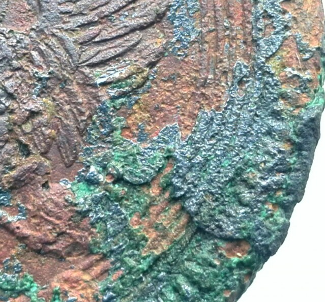

QUOTE(andrei.zyryanov @ Nov 2 2017, 13:14) Напрягает вот это место.как правило под ним куприт рыхлый или с коркой до металла отлетает.тогда придется драть до металла всю монету.может,чем можно размягчить этот окисел? Ну полноте! До металла не страшно приводите этот кусочек в порядок и частично патенируйте!! |

Буду пробовать конечно.вопрос по патенированию:если точечно патенировать,что применяете?читал,что тиосульфат натрия применяют ,но по чистому металлу.или марганец скупоросом?точечно.с уважением.

QUOTE(andrei.zyryanov @ Nov 2 2017, 17:44) Буду пробовать конечно.вопрос по патенированию:если точечно патенировать,что применяете?читал,что тиосульфат натрия применяют ,но по чистому металлу.или марганец скупоросом?точечно.с уважением. Я бы повымачивал для начала недельку-другую в дистилляте со сменой воды. Как показывает практика, после этой процедуры подобные монеты легче чистить. Тиосульфат здесь не годится, если нет ничего другого, то марганец с купоросом. Несколько приемов нанесения, с выдержкой в сутки и мойкой, до достижения нужного оттенка. Предварительно обезжирить, например, ацетоном. |

Можно использовать и пары нашатыря а чтобы попасть в тон все что не патенируется покрывается воском или бесцветным лаком ,чистым остается только место для патенирования

Здравствуйте уважаемые форумчане.спасибо за советы.в дистилляте эта монета лежит уже месяц спериодическим мытьем подстриженной щеткой и заменой воды.сначала процесс шел.сейчас встал.механически попробую.а без окунания монеты в марганец нельзя?точечно.может кто знает где американское средство заказать?и поделитесь пожалуйста впечатлениями отего применения.с уважением
