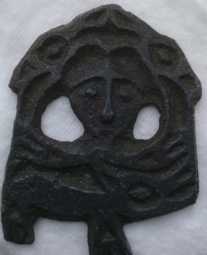

Вот теперь понятно. Надо чистить дальше, аккуратненько... микроскоп+шабер...

QUOTE(andrei.zyryanov @ Oct 29 2017, 21:33)
После.
В целом не плохо вышло. Осталось пару мест доработать шабером. Тут в этом моменте, главное не переусердствовать. И обязательная обработка БТА. Если монетка на продажу, я бы и вовсе предоставил бы эту возможность покупателю. Что с ней и как и так всё видно.
После.
В принципе не плохо! Но можно мое мнение,Я бы поработал с полем ,но аккуратно.Вид у монеты стал бы более благородным. Но это сугубо мое мнение!

QUOTE(andrei.zyryanov @ Oct 30 2017, 03:21)
Спасибо всем за ответы.вот видите,получается даже в процессе обсуждать,что можно сделать дальше с предметом.про бта думал,но во первых-бта нет.вовторых-вычищать зеленку придется до последнего,будут ямы.доказывайпотом покупцу,что хотел,как лучше.зима длинная,разберемся с общейпомощью.с уважением.
Ну поле если аккуратно прошаберите и между буквами ям то не будет!!! сначала шабером .потом гладилкой и завершите процесс стекловолоконной кистью. запатенируйте если будет необходимость и усе! А обработка БТИ нужна в принципе чтобы не проявлялась зеленка,это в принципе если для продажи.

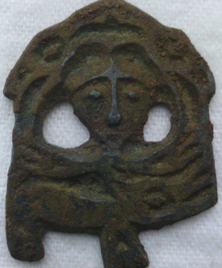

По этим пластинам сложно судить о качестве работы. Так, как на них был только грунтовый налёт, который довольно легко удаляется. Ну и сам сплав, сопутствует быстрой расчистке. Гораздо трудней убрать плотную корку с рыхлого малахита, так, как нужно не попортить патину. Такое встречается на крупных пластинах в медном сплаве и на кельтах.

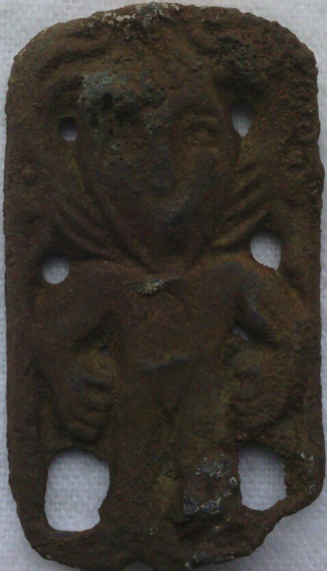

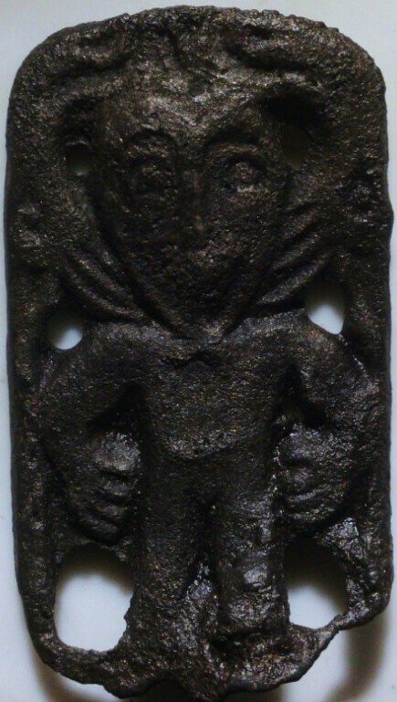

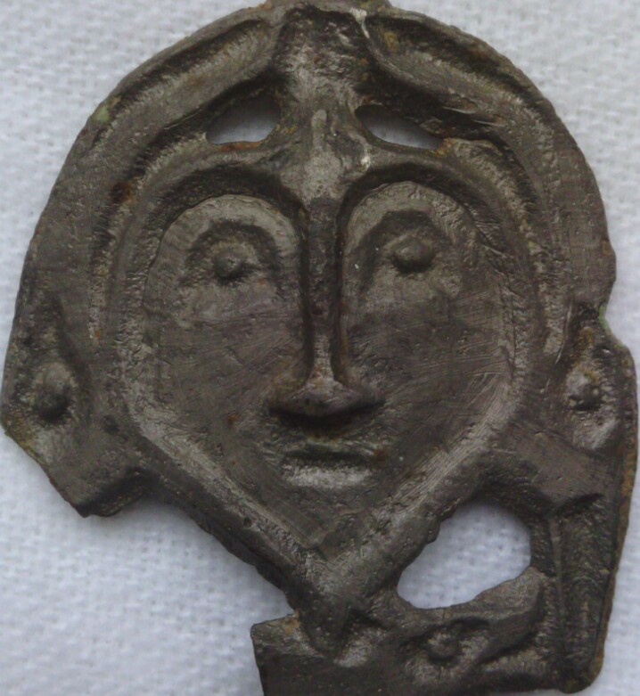

post Oct 31 2017, 16:16
Создана #131
Сообщений: 419
Зарегистрирован: 15-November 14
Пользователь №: 2,323,665
Репутация: 88 кг
Все правильно.многие предметы пзс чистить не нужно,сохран поражает.не зависимо от почвы.и чем больше олова ,тем предмет лучше.фото внизу.но спарнем справа другая история.повидимому подвергся температурному воздействию(лесной пожар или что то подобное).голова у него и рванула.причем пузырь был из металла а внутри шлак.да итвердостьсплава несравнимая с медью.пришлось вмешиваться оперативно.как то так получилось.а почему монета в холодильнике?с уваж.

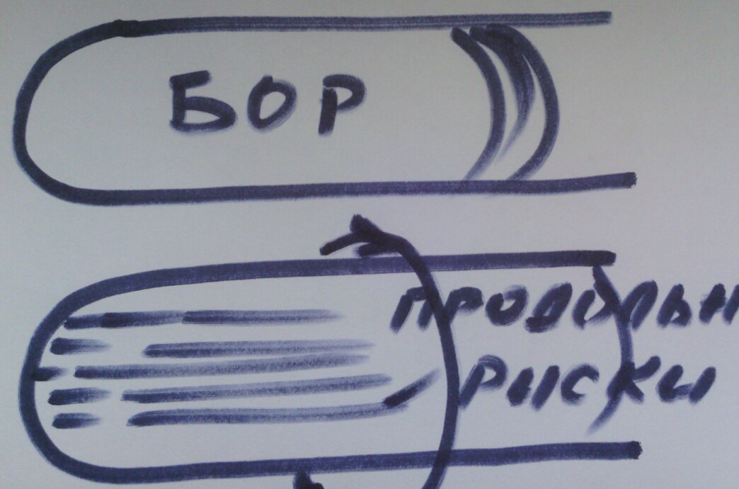

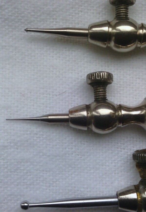

Попалась в прошлом году такая монета.вообще думал серебро.полушка,черноя с металлическим блеском.вди как у серебра.выставлял тут.бор машиной прошелся,твердая.только алмазный бор взял корку.ка карбид чего то похоже.так и лежит .может пробовать точечно электрлизом снимать подобное.кстати по инструменту.пользуюсь борами зубными.по заточке здесь целая тема.оч пользительнаю,считаю.хочу предложить один способ.не встречал здесь вроде подобного.можкому пригодится.при работе бор машиной фирменные бору большеваты.поэтому делаю их меньше,тоньше.можно дажеподбирать толщину под требуемый размер.между листьями,например.делаю гладилку из бора причем полирую еенаскольковозможно.провеяю,чтоб медь или серебро не рвала на оборотах средних.затем готовойгладилкой провожу по алмазному бруску.причем можно подбирать зернистость от задачь.образуются прдольные борозды на гладилке.ставлю в бормаш и поехали.снимает окислы очень тонко.притупляется,снова об алмазный брусок.вот как тотак.с уважением.

Вы видимо не поняли, про что я пишу. Я писал про малахитовую патину, на которой плотная корка грунтового налёта. И при этом, патина не очень плотная и имеет вероятность скола и обсыпания. То есть, мягче, чем само загрязнение. Такое довольно часто встречается на вещах ПЗС, которые в медном сплаве. Зависит от сплава и от почвы, в которой он находился.

Все,теперь понял.бывает и такое.на привесках коньковых попадалось.апарни говорили,что со временем у них осыпалось вместе спочвой.вот здесь и вопрос.если вспомнить ,что мика88писал,то нужно практически сразу закреплять акрилом или полароидом.новсе это хорошо для музеев.нам,что делать?консервировать после дистилята исушки?и еще,нужно ли консервировать,если сохран хороший и(или)патина прочная?у меня предметы в пакетах с силикагелем покалежат.и ещевопрос.в прцессе чистки ,монета где храниться должна.может в какой раствор ее помещать?с уважением
