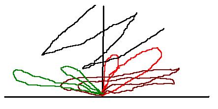

Серёг, я не упёртый, я понимаю буквально: первый пункт компенсации это компенсация по грунту(по ферриту). Только фазы по частотам и два вектора этих самых частот. Как там частоту сдвинуть? Второй пункт компенсации это компенсация соли. На экране фаза этой соли и вектор. Тоже нет частоты. ВО написал "солевой вектор", значит именно его и надо доворачивать. И доворачивать, я так понимаю, до идеального. Потому что не идеальный приведёт не то чтобы к глюкам, это само собой, а к ещё большей ошибке в идентификации. Если крутить фазу высокой частоты при проведении компенсации грунта, то это так же приведёт к ошибке/глюкам. Ты ни разу не замечал что после проведения БГ на автомате, КГ соли не становится корректно? Гудит грунт, даже если подстраивать постоянно. А вот после укладки вектора в ручную, соль становится как надо с первого раза. Ну так что ты имел ввиду с частотой?
Немного графики.

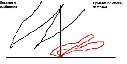

Начну с жести. Которая не большими кусочками, ржавая, сверху или в свободном доступе. Определяется легко, даже не сведущему будет понятно что звук от такой цели не заслуживает внимания.
Пробка. Как видим вектор и вди по низкой частоте меньше чем по высокой. Если у нас место содержит изобилие пробок, советов и чешуи, то приплыли. По звуку придётся копать всё. Годографы смотреть бесполезно.

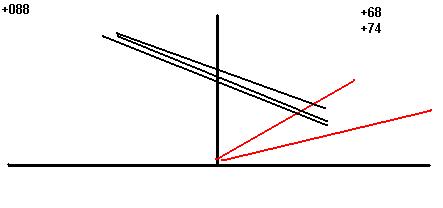

Монета медная или серебряная, размером 20-25мм. Грунт сухой. С глубины +/-35см. СФТ годографы в данном случае могут иметь небольшую овальность, в зависимости от стороны сканирования и размера, но в общем и целом это эталон показаний на такой глубине. Различить по звуку серебро и медь не реально.

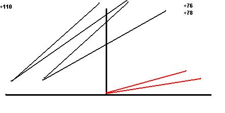

Та же монета с глубины по сырому. Влажный грунт вносит сумятицу. Соль начинает превалировать и дельта у нас смещается. Кардинально. Соответственно возможны одиночные черметные срабатывания. С железкой не перепутать, та же равносигнальная цель в виде гвоздя кованного с такой глубины вообще не "стреляет" цветом. Но сигнум тут стабильно держит чёткий монетный сигнал со стрелкой.
Та же монета с большим разбегом по соли. Очень влажный грунт. Компенсация по ферриту или по грунту на улучшении идентификации не сказывается, единственное по ферриту гудит меньше. И компенсация соли проходит точнее. Глубина обнаружения осталась прежней, поплыла идентификация. От относительно цветной до стопроцентной железной. Чистого цвета добиться можно только при сканировании с какого-то определённого ракурса. На последней прошивке такое редкость, видимо всё же грунты такие "замечательные" по сырой погоде.

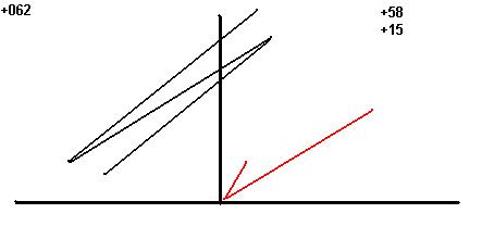

Пятак Ек2 или двушка. Медь, диаметр 35-50мм, глубина 45-50см. К сожалению сейчас тяжело с крупными целями, поэтому на том сыром грунте проверить идентификацию на крупняк не удалось.

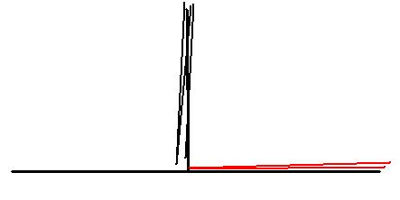

Осколок чугунка размером с ладонь на 50-80см глубины. Меньшие по размеру в три раза примерно так же с глубины 30-50см. Ближе к поверхности имеют больше различий от монеты, сразу видно что не цветная цель. С учётом что монеты стали иметь подобный разброс по показаниям, то пришлось копать. По сухому в этом месте я сколько не копал, ни одной цветной цели на таком сигнале не было. Даже врпешки имели хоть и размазанный слегка дельта годограф, но он был правильным.
