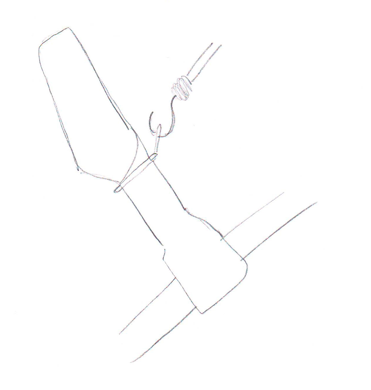

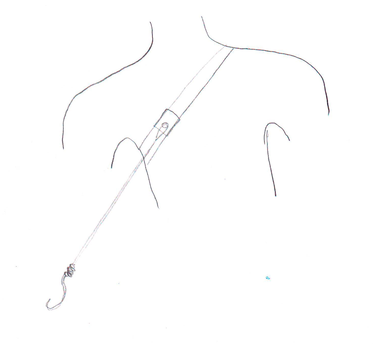

Поэтому и разгрузки которые в продаже всё не то и сделаны не так ! Нужно от пояса со спины, через плечо и к рукояти аппарата, под блоком.  А  не за штангу! И тросик с пружиной должен идти не от рычага какого-то, а от плеча .
Согласен.Иоан тему знает крепко.Видно.
Сам я делаю так.Обычный,любой ремень который можно закрепить через плечо и под мышку...То есть делаю кольцо из ремня,пролазию в него поднимая руку-вуаля.Далее крепим резинку в месте где к телу прилегает намертво,но с возможностью регулировки по длине(я хомутиком пластиковым это делаю),а то что идет к рукоятке оставляем крючком.На рукоятке приемное кольцо из аллюминевой проволоки в изоляции в одну жилу жестко поставленное вверх.Никаких жЫлетов и разгрузок.18 катушка и тракоподобные приборы путем регулировки длины резинки-просто пушинки.Надо копать-отбросил крюк с рукоятки-копай хошь укопайсо.
Ну дык..,вот !Хоть один согласился .. cheesy.gif Нужда заставит любого думать ! И цеплять аппарат, как и за что нужно, я выше написал. biggrin.gif
Цеплять только под блок.Проверено часами и сутками копа biggrin.gif Вот эту мою шлейку сделать 3 мин. и вперед.Сходил бы притащил из УАЗа показать-дая его зимой ставлю на покой-стоит заметеный-лезть в облом.
