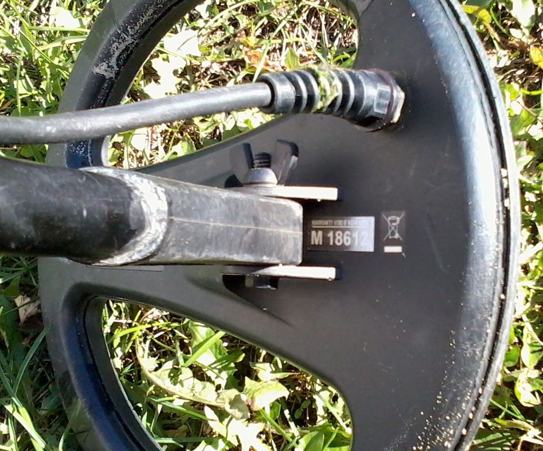

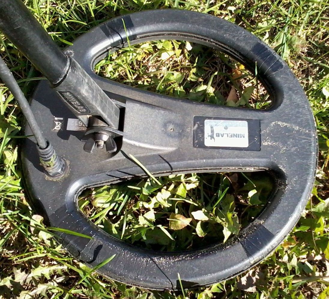

Я под водой только 10 DD работаю, какой она частоты точно сказать не могу но предполагаю что 7.5. Я прибор сто лет назад брал и Б\У а первый хозяин 3.14здун, всё что он мне говорил про прибор во время продажи оказалось враньём. Я сделал сегодня фото своей катухи может кто сможет определить по номеру или ещё как
