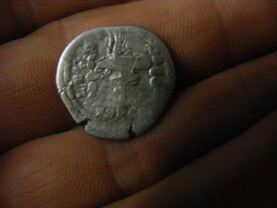

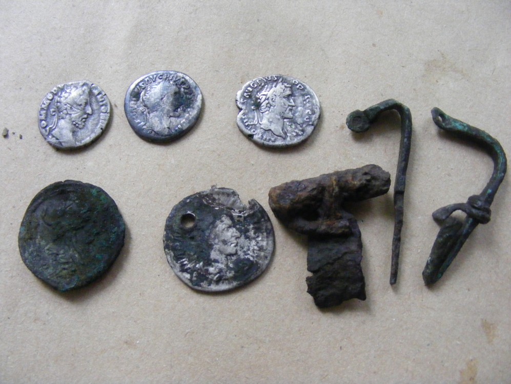

Как и обещался седня был первый пробный выход с техой.Ходили около2-х часов.Поле битое конкретно.Результат пробного выхода. smile.gif

Та не на ребро как раз не было.Денарики (те шо по меньше) лежали нормуль для любого прибора а вот антонинианы были проблемные как по глубине так и по карозии.Фибулы тоже не конфетка.Знаю из опыта что их ковырнуть в таком сохране проблемно.Вобщем пока все ОК там будет видно.

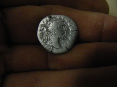

Во парни в догонку к предыдущему посту.Сегодня был второй минивыход с прибором.Ходил около часа.Машинка бомба.Где то в теме читал что текнетиксы у нас недооценены братом копарем.Согласен на вс 100%.Было пару фибул ну и денарик септимия севера (легионник).
