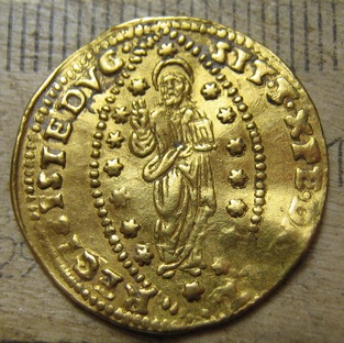

Никогда не пропускаю "пробочные" и "проволочные"(алюм) сигналы.
Сигнал от монеты на фото абсолютно идентичен сигналу от бескозырки, иконка естественно -пробка.
