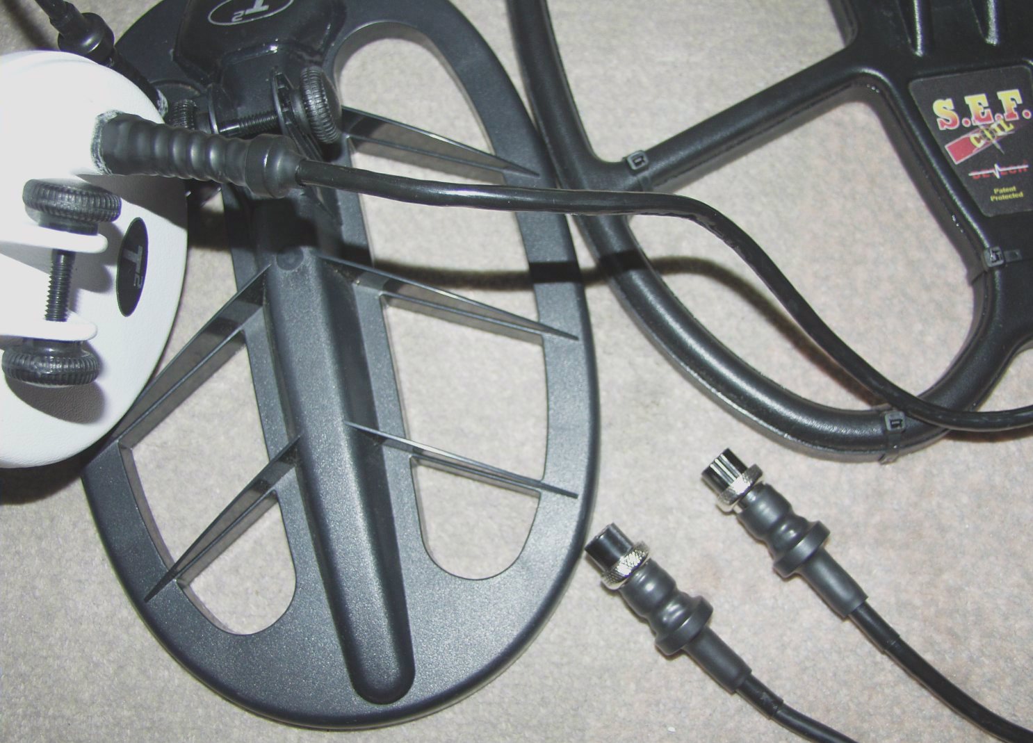

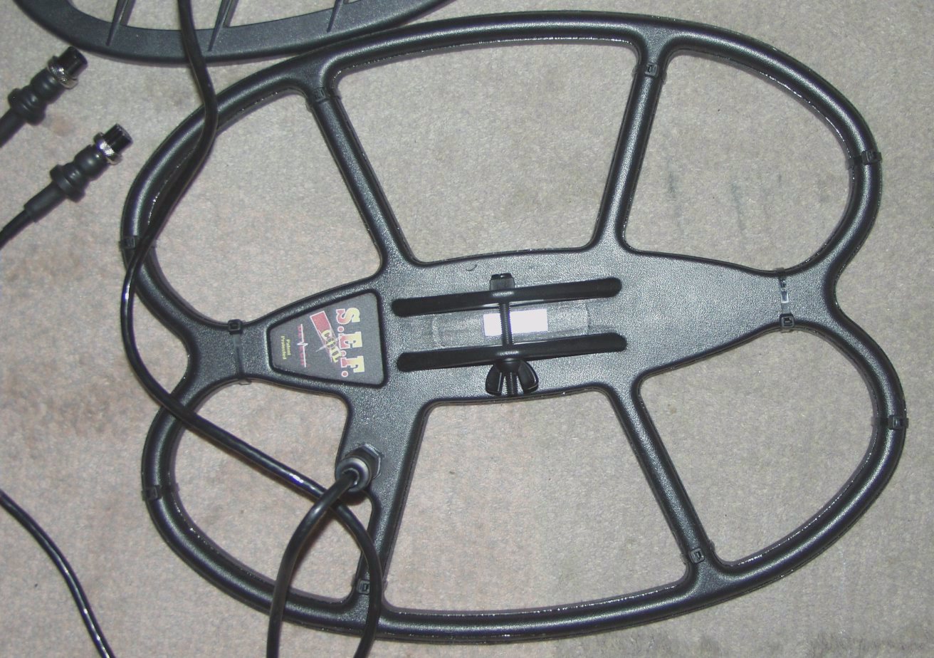

Здравствуйте все! smile.gif Принимайте к себе ещё одного Т2-вода smile.gif Стал облдателем "негра". Покурил плотно тему по настройкам и переделал как советовали выше катушки, а именно - поставил феррит. Результаты следующие:
Было: в девятиметровой комнате, забитой электроникой - 15" катуха свистела не переставая, в любом месте и в любом положении.
Стало: там-же, после установки фильтров, более тщательной перепайки разъёмов и укорачивания кабелей на10 см. в центре комнаты прибор просто - молчит! smile.gif от тряски толко иногда пробивается как-бы взмыкивание такое и всё. 5" катха - та просто, молчит всегда, до момента подноса её к цели.
В общем, огромное спасибо всем, чьими советами я бессовестно воспользовался в личных целях. smile.gif Да, на большой катушке защиту посадил на силиконовый герметик и закрепил пластиковыми хомутами. Сейчас выложу фотки,вот только разберусь как их загружать.

QUOTE(borsek @ Sep 16 2012, 02:36)
Красавчик! Надо самому тоже замутить. А разъемы не фоткали, когда перепаивали?

borsek
post Sep 16 2012, 09:11
Создана #696
Сообщений: 6
Зарегистрирован: 16-September 12
Пользователь №: 47,145
Нет, не фотографировал,да там всё просто,пять пинов: три центральные - жилы кабеля, два 1 и 5 экраны кабелей. перед распайкой зарисовал куда-какой ставить и всё. Необходимо отметить что, на большой катушке распайка просто отвратительная, припаяно "грязно" и залито термоклеем. Я после перепайки промежуки забил герметиком, надел термоусадку.

Ajax
post Sep 16 2012, 10:02
Создана #697
Сообщений: 1,434
Из: Сверидова
Пользователь №: 22,537
Репутация: 222 кг
QUOTE(borsek @ Sep 16 2012, 10:11)
Большая катушка,это Сэф?Странно Детеч вроде этим не страдали.

borsek
post Sep 16 2012, 15:52
Создана #698
Сообщений: 6
QUOTE(Ajax @ Sep 16 2012, 10:02)
Да она. Честно сказать самого удивило такое рс....во. Между проводами был засунут кусок оплётки. повидимому. что бы не фонило и залито термоклеем.
