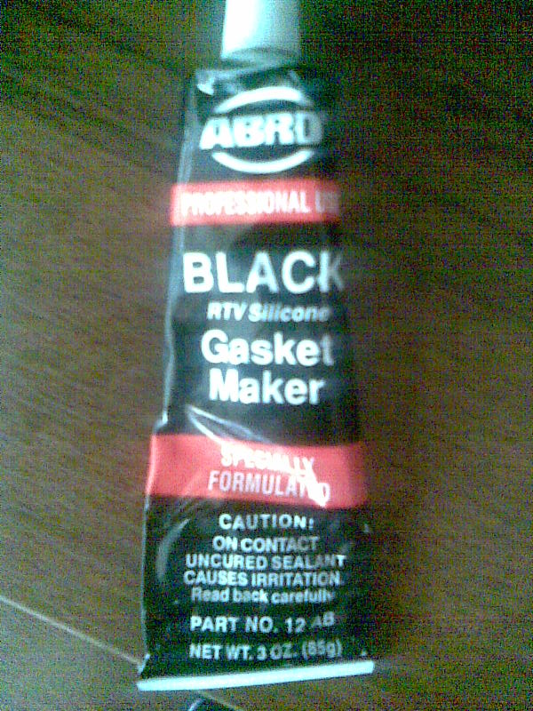

При покупке прибора,продавец убедительно просил дополнительно герметезировать отсек поддключения на катухе.С новья сразу прошелся по стыку крышки герметиком.На предыдущем приборе bountyhunterlogo.gif (катушки конструктивно идентичные) делал то же самое,так как заводской герметик потрескался и туда попадала вода.
За работу ПР ответственности не несу!

На баунти стык был залит каким то твердым герметиком, но со временем он по трескался.Пришлось проходить еще раз.На Т2 герметика не было,стык был совершенно чистый.

Я использовал вот этот автогерметик.Предварительно взяв одноразовый шприц и набрав в него герметик,(что бы шов был окуратный) пршелся по стыку..Я доволен.Получилось как от производителя.
