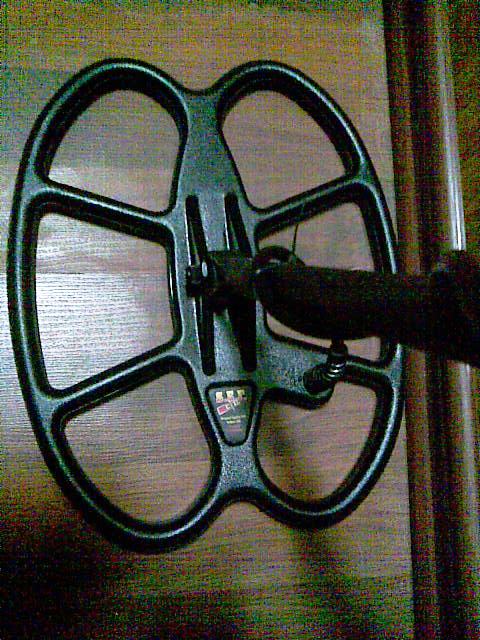

QUOTE(Fil721 @ Aug 29 2011, 22:53)
так и сделаю ..сейчас просто прибор не со мной
Fil721
И у кого есть Тестер померийте тоже lupsk.gif чтоб сравнить результаты o4k.gif

QUOTE(dmitryru @ Aug 28 2011, 22:38)
Ajax
Тестером проверял?
У меня на одной обмотке вышло контакт 1 и 2 - 39 ом (на снайперке 37 ом)  3,4 и 5 - 2 ома
При шевеление провода и при постукивании катушки значения не меняются.
Сегодня возил свой Т2 на тех. освидетельствование 14.gif ,проверить катуху и за одно как потом получилось пообщаться с нашими местными гуру копа по поводу непоняток с моим прибором.После верчения настроек,разнообразных потряхиваний приборомитп.Все пришли к единому мнению,что прибор достаточно адекватен,и все мои опасения беспочвенны.Всему виной окружающие факторы и очень большая чувствительность катушки и самого прибора 49.gif ко всему что его окружает.Мне сказали,что ты еще не работал с 75!!!Вот там ФАНТОМЫ!Ну а после опробования Detech SEF 12x10` на моем Т2.У меня сразу появились два желания.1.успокоится по поводу прибора,и 2 заполучить себе эту катушку(качество исполнения которой вне всяких похвал).В принципе цена была обозначена приемлемая.Завтра надеюсь тестонуть ее в поле,и тогда решить,что себе оставить в дальнейшем(родную или Detech)

Ajax
С катушкой Сев 10Х12 прибор ведёт себя так же?
Т.е. стучишь пальцем и идут глюки?

QUOTE(dmitryru @ Aug 30 2011, 21:15)
Ajax
Как мне объяснили,в этом месте была большая концентрация металла в почве,катушка стояла на земле(прибор оч чувствительный)вот именно из за этого они и возникают.С Detech они то же присутствуют но менее выражено.Об этом мне говорили еще раньше,что эти катушки не много успокаивают прибор.И еще приборы выпуска конца 2010 начала 2011 года стали еще более чувствительные,опять производители намудрили с прошивками.Погоня за большей глубиной поиска.

И еще по поводу наших приборов полезная информация.Моя первая ошибка(сказал не один поисковик).это то что у любого прибора при таком потряхивании возникают фантомы,как объяснили это происходит из-за микродеформации обмоток катушки.По поводу сот. телефонов.Надо стараться беречь приборы(Т2 и Ф75) от сильных излучений возникающих при входящих звонках на мобильники.Были претенденты,что от близкого нахождения тел.к прибору,вылетали мозги у фишера.Это все опять из за их накрученной чувствительности.К стати в инструкции на это указывается.Объяснил как мог.

При постукивании по катушке могут быть небольшие подглюки, если конкретно реагирует на каждый стук значит в катушке какой нибудь проводок не закреплённый болтается или она поведённая тобиш кривая.

QUOTE(dmitryru @ Aug 30 2011, 11:21)
Fil721

QUOTE(akakiy @ Aug 31 2011, 02:10)
11"-12,5мОм .
5"-бесконечность(на пределе 200мОм.)
Потом посмотрим когда ко мне придёт новая катушка - сколько будет у неё o4k.gif
Fil721
вот добрался до дома . на стандартной между 2 и 4 - 2.45 мом .ток потребления без катушки 20-21 ма . с катушкой 48..ма . в режиме буст ток не изменен видимо программно увеличивается приемная часть прибора .

QUOTE(Fil721 @ Aug 31 2011, 10:01)
