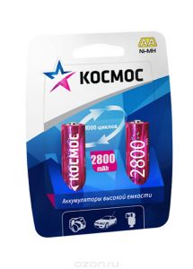

QUOTE(SV_fisher @ Apr 2 2017, 19:45)
Поскажите товарищи, кто какие элементы питания с т2 юзает? Сегодня был удивлен одним моментом, еще по получении прибора воткнул четыре батарейки, аккумы незаряженные дома валялись, копнуть нетерпелось. По " истощению" батарейки  заменил на аккумы гп2700, с которыми на ф44 вполне комфортно ходил. Дак в общем, установил, мд настроил и пошел. Хожу и чувствую ну не стабильно себя прибор ведет, не то.. Воткнул пальчиковые Космос, все - совсем другое дело. Об этом и в  инструкции написано и раньше что то подобное слышать приходилось, но не думал я, что такая разница может быть dry.gif
Всем добра. Приобрел себе неделю назад отечественные Ni-MH аккумуляторы "Космос" ёмкостью 2800 мА*ч. Доволен вполне, заряд держат довольно-таки долго. Например, 4 ч. в поле без выключений вообще не сказались на уровне индикации на дисплее. Единственное - зарядное устройство быстрое нужно приобрести - цикл зарядки ок. 10 ч +/-. До этого пользовался в основном батарейками Duracell, разницы в работе прибора не заметил, тем более каких-либо потерь и нестабильности. Присоединенное изображение
