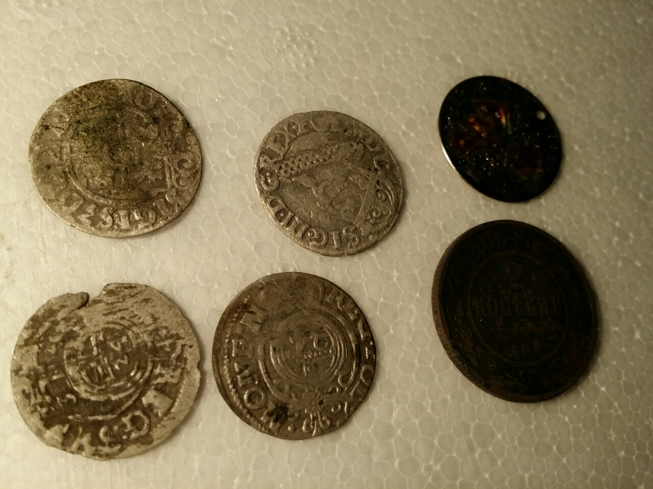

Эх ребята, сегодня т2 в поле осваивал, на мелочь цепкость действительно впечатляет. Кстати, попутно праздную, поднял свою первую серебрушку:-)
Поздравляю.Еще много чем удивит.Я сейчас Деус осваиваю,но друга Т2 всегда вожу с собой,отличный прибор.
