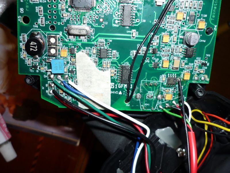

какая распиновка в блоке т2 плата-разьем штекера катушки родной dd 11"?
Gr, B , R , Gy, .. , по контактам 12345

на разьеме штекера под какими номерами зеленый,черный,красный,синий и белые провода?
спасибо.

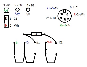

QUOTE(kengooru @ Jul 1 2015, 11:58)
спасибо.
1 . чёр
2. крас
3. зел
4. бел
5. син
по нумерации разъёма (папа)

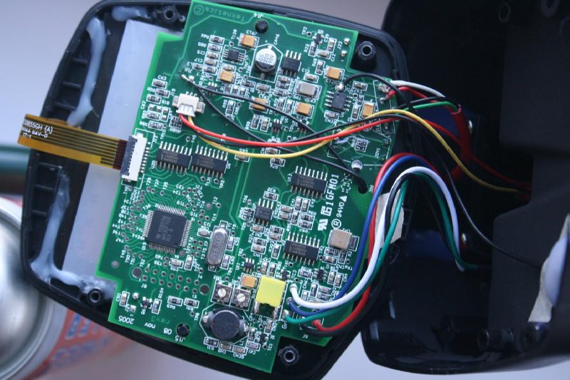

Не работает прибор, пишет "overload raise coil" + звук сирены, что может быть?
на катушке
1-2 контакт 38.7 ом
3-4 3.3 ом
5-3 2.0 ом
5-4 2.1 ом
в блоке плата-разьем
B - 1 контакт
R - 2
Gr - 3
правее Gy - 4
Gy - 5
3-5 4.7B
5-3 2.0В
5-4 2.1В
на штекере катушки
3-5 0.01В
4-5 0.01В
на плате катушки при вкл приборе
3-5 0.0В
4-5 0.0В
Сообщение отредактировано kengooru: Jul 2 2015, 16:34

[quote=kengooru,Jul 2 2015, 16:33]
Так бывает когда под катушкой очень близко находится какая нибудь
цель а если в квартире то может глючить от наводок,попробуйте вне квартиры и убавьте чуйку если снижение чуйки не помогает то действительно глючит...

QUOTE(kengooru @ Jul 2 2015, 16:33)
на катушке
1-2 контакт 38.7 ом
3-4              3.3 ом
5-3              2.0 ом
5-4              2.1 ом
B  - 1 контакт
R  - 2
Gr - 3
правее Gy - 4
Gy - 5
3-5  4.7B
5-3  2.0В
5-4  2.1В
на штекере катушки
3-5 0.01В
4-5 0.01В
3-5 0.0В
4-5 0.0В
1 . Родной или китаец
2. замена платы ??? или
3. какую катуху цепляете
4 . при вкл № прошивки
5 . при вкл перейдите на другую частоту F1-F2- и т.д
Купола в России кроют чистым золотом - Чтобы чаще Господь замечал.
Сб № 4276 --------5826

прибор заработал в режиме f6,f7.
спасибо.

QUOTE(kengooru @ Jul 3 2015, 17:48)
спасибо.
Т.е сменил чистоту и заработал ? Сотик или живешь около автостоянки или подобного ,там глушилки . ddd.gif . Может и вояки . Прибор достойный по любому. С уважением pioneer.gif
